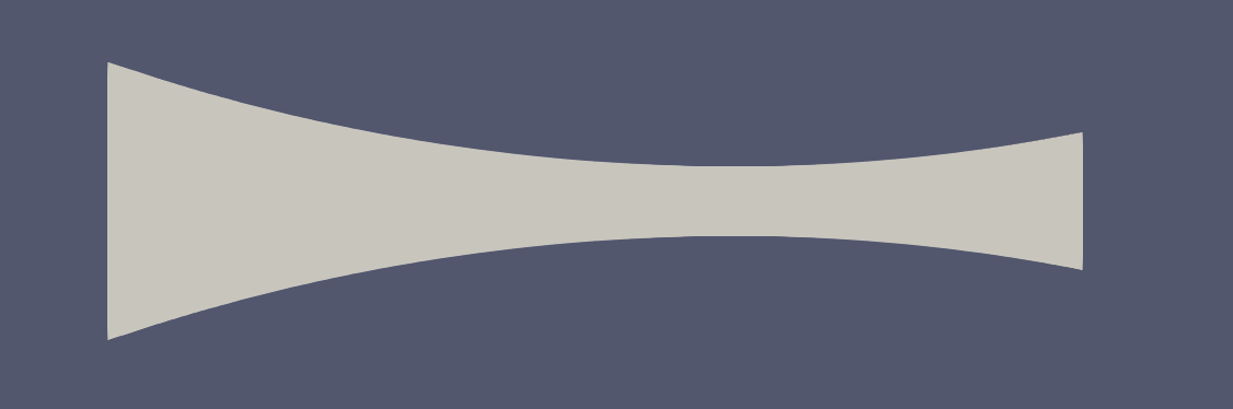

    这是我的几何模型,二维,想请教一下怎么确定setFieldsDict
    参考这个:
    https://cfd-china.com/topic/5310/toposet初始能否框出一个三角形区域呢?_=1638494544362
    直接一个超区域大框,框住流域就行了
    T 2 条回复 最后回复
    嗯 看起来两个圆形,2个方框可以搞。这路子真野,真流弊 :high:
