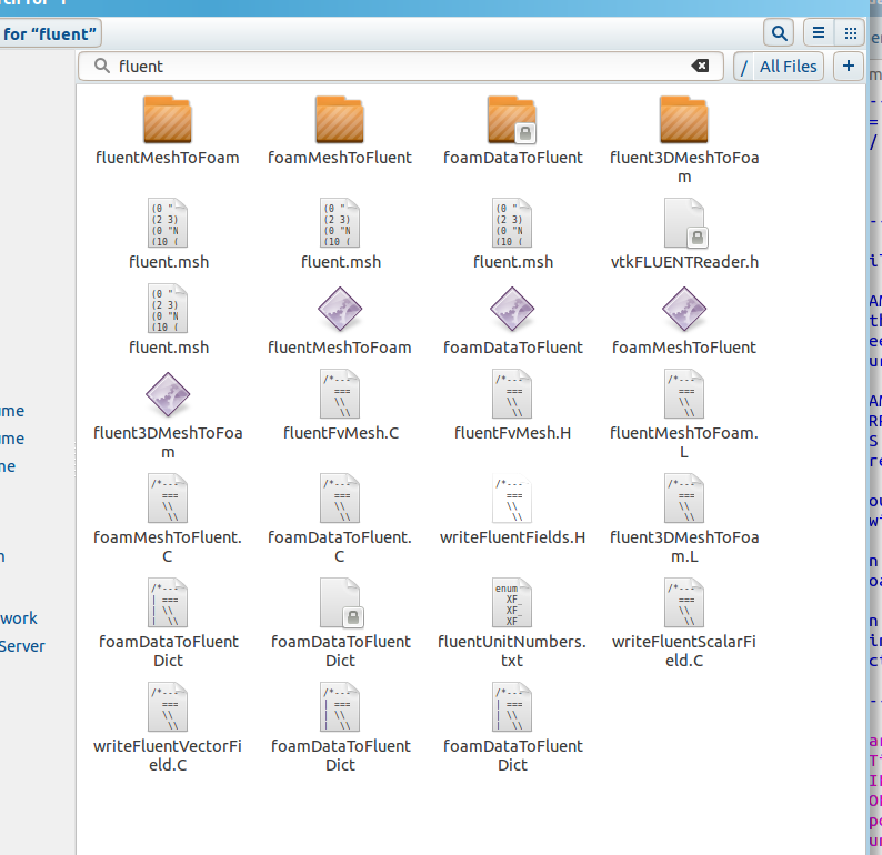

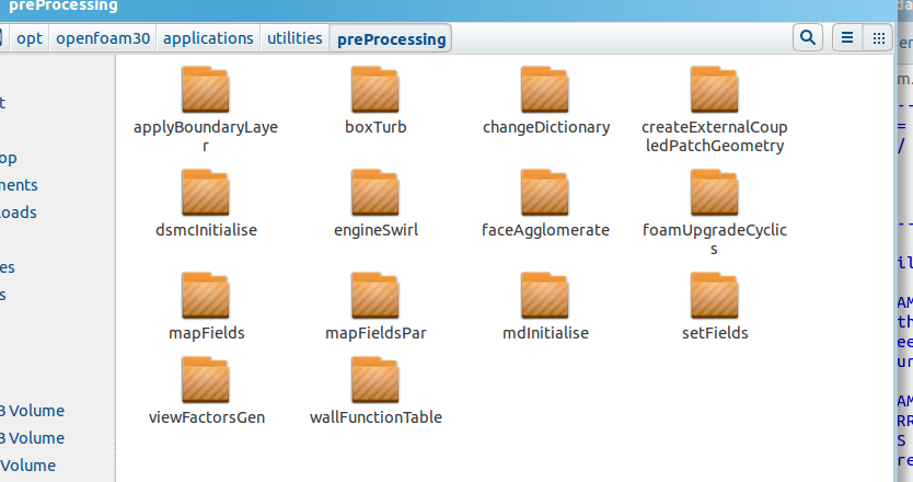

    zhanghan
    在 中回复了 wwzhao 最后由 编辑
    @wwzhao 您好,我实在是没找到!
    望您指点!0_1474879616754_Screenshot from 2016-09-26 08_28_46.png 0_1474879631822_Screenshot from 2016-09-26 08_31_01.png
    wwzhao 超神
    在 中回复了 zhanghan 最后由 编辑
    @zhanghan 我说的是foam-extend,不是OpenFOAM:crying:
