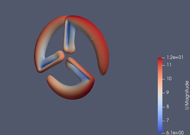

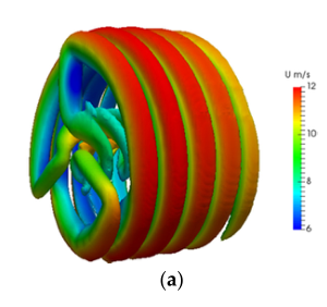

  3. 为什么我在用致动线模型算的时候得到的涡量图和文献中不一样

    @李东岳 李老师,用致动线+kOmegaSST算不出来,用致动线+LES能算出来这种涡结构
    在 中回复了 卡洛 最后由 编辑
    URANS可以说是very large eddy simulation,所以跟LES还是有区别,尤其你们特别关注涡的时候

    问题解决了,是边界条件的问题
