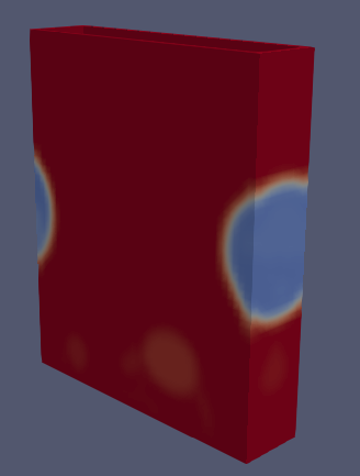

    @zhangrx 3D算例?3D算例的话你这个看起来像是2D的?
    Z 2 条回复 最后回复
    zhangrx

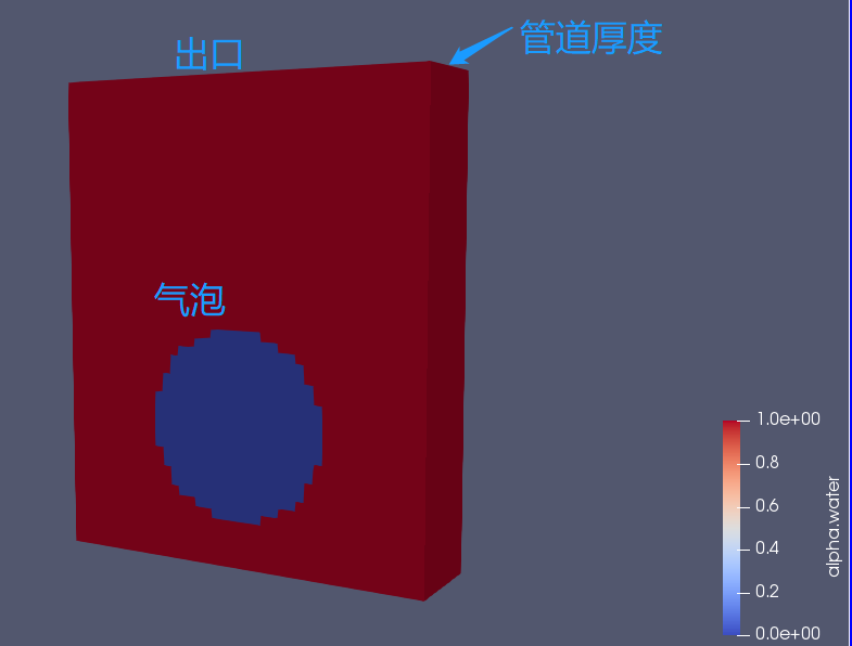

    zhangrx
    @李东岳 李老师,请问在计算中是否可以设置,周期/非周期地给底面某处流体施加向上的冲击力,从而带动气泡上升?
    实际情况下底部是有不规律(非周期性、受力点位置变化)的冲击力存在的,但不确定没有冲击力的情况下气泡能否自然上升。

    @zhangrx
    1. 你这个3D的话,setFields为什么不setFields成一个球?
    2. alpha润湿角加了么
    3. 很多毛细管里面的气泡就是无法上升的,浮力太小了,你这个是不是注定上升不上去
    zhangrx
    @李东岳 李老师,您好:
    1. 我这里setFields是sphere,展示的图是沿着球中心做了一个clip,非常抱歉造成的误解;
    2. 提问的算例中没有加润湿角,经老师提醒后,我加了45°的constantAlphaContactAngle,计算后发现气泡可以仍然无法上升;
    3. 关于毛细管中气泡是否的确无法上升,我后面会实验验证一下,有结果再来补充。
    我的实际加工条件下气泡是可以上升的,有可能是因为底部会不定期产生点冲击力,推动气泡上升。如果目前仿真结果是正确的,即单靠浮力不足以使气泡在毛细管中上升,则需要考虑增加冲击力。
    想请教一下老师,是否有办法在仿真中给模型底部壁面处流体施加冲击力呢?

    @zhangrx 刚才看到模型,才发现之前理解错了。如果是这种情况,壁面间隙比较小的话,气泡的浮力不足以克服壁面摩擦力,是有可能是贴在壁面上浮不起来的吧。
    底部有周期/非周期的冲击力,这个不知道该怎么施加,不过感觉可以给底面一个脉动速度或者脉动压力近似。
    个人能力有限,纯个人理解,仅供参考
