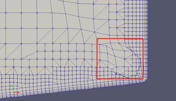

    各位前辈好,我在用snappyHexMesh划分外流场网格时遇到了如下图所示的问题,即边界层网格和内部网格之间出现了一块扭曲比较严重的区域。尽管调整了几次snappyHexMeshDict中Explicit feature edge refinement和refinementSurfaces的细化等级,这种问题还是存在。
    目前我猜测该问题是同时启用snap和addLayers导致的,但是这种斜面不使用snap功能显然会使网格质量下降,请问有没有什么办法可以处理呢?
    (snappyHexMeshDict文件已附上)
    snappyHexMeshDict
    在 中回复了 Stan同学 最后由 编辑

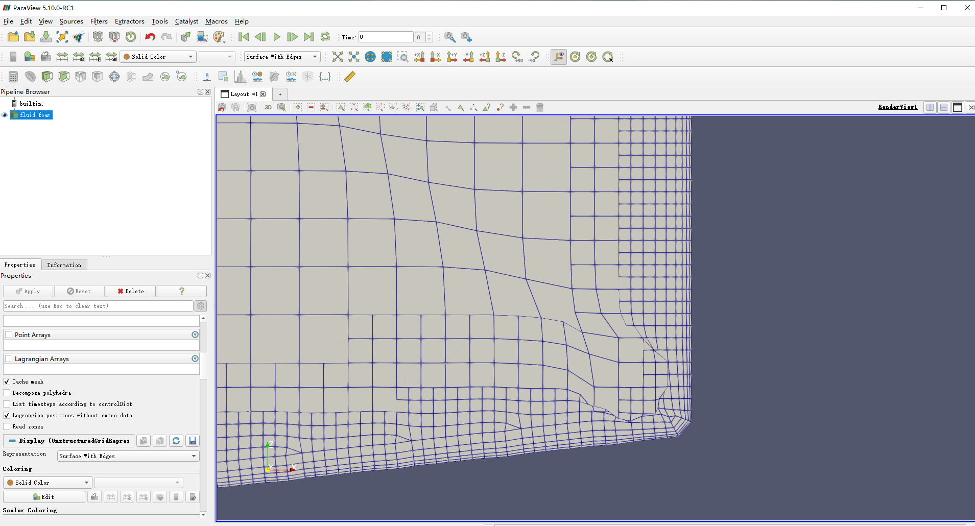

    @stan同学 部分网格是paraview的显示问题。你先把paraview设置成显示多面体试试?
    https://www.cfd-china.com/topic/5109/snappyhexmesh以及paraview显示问题/8
    Stan同学
    东岳前辈好,我也没找到那个帖子中的Use VTK Polyhedron(通过paraview和paraFoam打开都没有),但是有这个Decompose polyhedra,默认是勾选上的。如果将它取消勾选,显示的网格会有一些不同,但是扭曲的部分还是存在,如下面的对比。
    另外,即使用了那个帖子中的第2、3点,显示的结果也是没什么区别。
