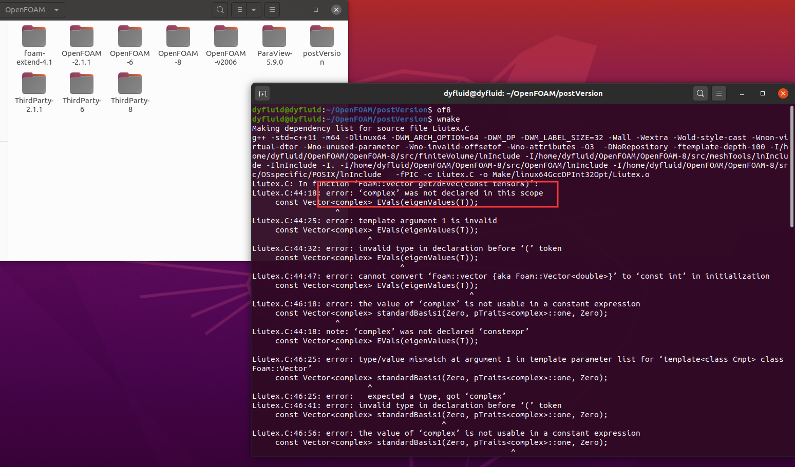

    东岳老师,您知道是我哪里设置不对吗?不高亮,调错好难受阿

    @bestucan
    老铁,我检查过$HOME/.bashrc中的color语句没问题。
    也尝试从别的虚拟机(可以高亮显示报错)中复制一个.bashrc文件过来覆盖
    还是没法error语法高亮
    sudo apt install xterm
    在这个里面试,如果有颜色就说明是ubuntu自带的“终端”这个软件设置的颜色不对(“终端”这个软件,不是用bashrc设置的,bashrc是“bash”这个软件的设置)。
    那就修改ubuntu自带的“终端”软件的设置,当鼠标单击终端,屏幕左上角能点出来该软件的设置,里面有配色设置。
    如果没颜色,就是bashrc的设置不对,那就换个shell
    sudo apt install fish zsh
    fish开箱即用,zsh功能更强大但配置麻烦。
    在终端里输入fish或者zsh就能进入。(最好在xterm,都用新的,防止叠加错误)
    如果还不行……还不行再说:chouchou:

    我的终端输出代码也不高亮了,按照版主bestucan的提示设置还是没解决,请问楼主解决了吗?

    问题已解决!原因在于.bashrc文件中的一行代码被注释掉了,如下
    # colored GCC warnings and errors
    #export GCC_COLORS='error=01;31:warning=01;35:note=01;36:caret=01;32:locus=01:quote=01'
    去掉第二行代码前的#即可

    @strive_dut
    试了,没用。
    有报错红色高亮的虚拟机:A
    没有报错红色高亮的虚拟机:B
    我仔细对比了A和B中的.bashrc的内容,发现一模一样。所以问题应该不是这个#号
    另外我尝试删除#,重开终端,依旧没有高亮

    @strive_dut
    你是因为代码被注释掉了吗?还有其他可能的原因吗?

    @五好青年 源文件确实是被注释掉的,但是我去掉#号,source之后,编译报错的时候代码会高亮
