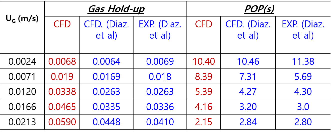

    本人做了一段时间气泡PBM,对比了一下论文中(Díaz et al. "Numerical simulation of the gas–liquid flow in a laboratory scale bubble column: influence of bubble size distribution and non-drag forces." Chemical Engineering Journal 139.2 (2008): 363-379.!)提供的五个不同速度下的POP和gas hold-up,论文用的CFX,我这边也是CFX,所有的设置参照论文,发现差异不小,我测试了不同的湍流模型不同的网格时间步,不同的相间作用力,能做的都做了,最好的结果如下,但是差异不小,有算过的好友可以帮忙看一下吗

    楼主那个结果我看起来非常好了。。。气含率那个最大误差在22%(0.0338 - 0.0263),POP那个摆动4秒3秒也都可以。这是完全可以发CES的数据。

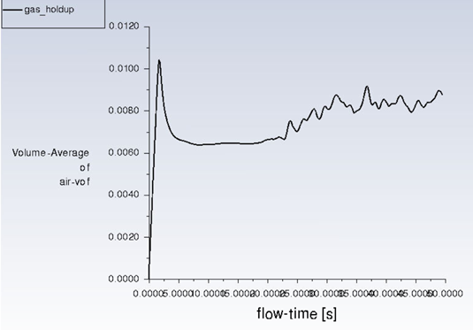

    您好,请问我用fluent计算这个算例,为什么整体gas hold up相差一个数量级。入口气体速度设置的0.0213m/s。设置基本和论文里相同。
    Snipaste_2025-03-24_20-32-07.png eb5ceff2-0be5-4eb1-acbb-826f3f732768-image.png
