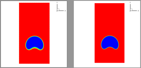

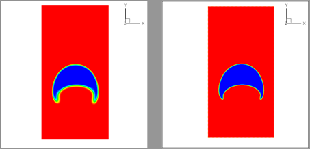

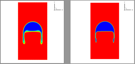

    各位大佬们好,我是研究波浪与结构物相互作用的,之前看到了下面这篇文章 https://www.sciencedirect.com/science/article/pii/S0301932206001832?via%3Dihub ,因为用VOF捕捉自由液面会存在钝化的问题,特别是想研究破碎波的时候,水气交界面的网格需要非常细,于是就想用一下这个方法。
    根据这篇文章网上有公开的一部分代码,我就照着植入到了interFoam里面,取了个名字叫clsinterFoam,下面几张是我完成后对比两个求解器气泡上升的结果,可以看到clsinterFoam确实对交界面的捕捉更到位(左边是interFoam,右边是clsinterFoam)。

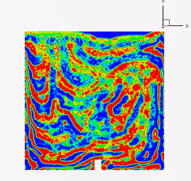

    但是当我换到溃坝的算例的时候,出现了奇怪的问题,后处理结果来看,水体好像变得不连续了,最后会扩散到整个计算域。看上去像是没有了重力,但是算例里面我是加了的,想请教一下各位大佬,看看问题出在哪儿。
    1635111b-c932-47b4-a78b-16eb6c7cecd5-image.png 6fd36484-cc7d-4e10-b0ac-e8f6052c7e45-image.png
