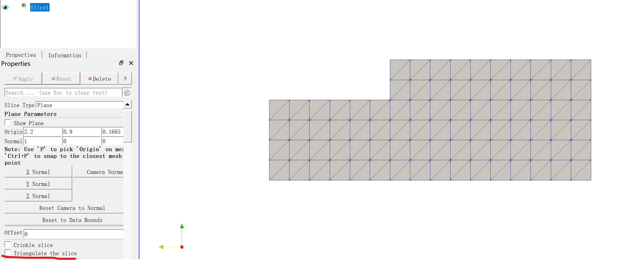

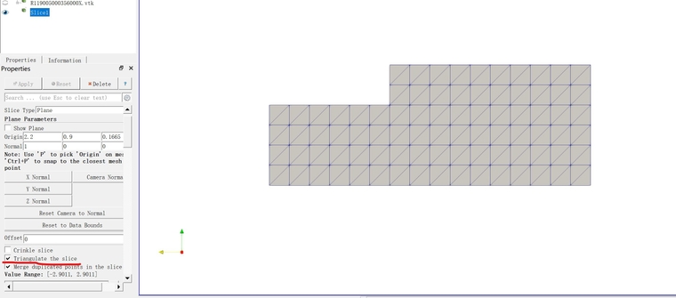

    我在paraview5.7里面对一个三维计算域网格做切面slice,二维面网格显示的结果总是三角形网格,我以为是和这个triangulate the slice 的选项有关,但是勾选前后还是没有变化,请问大家还有其他的方法吗,还是说和我的这个网格本身有关。

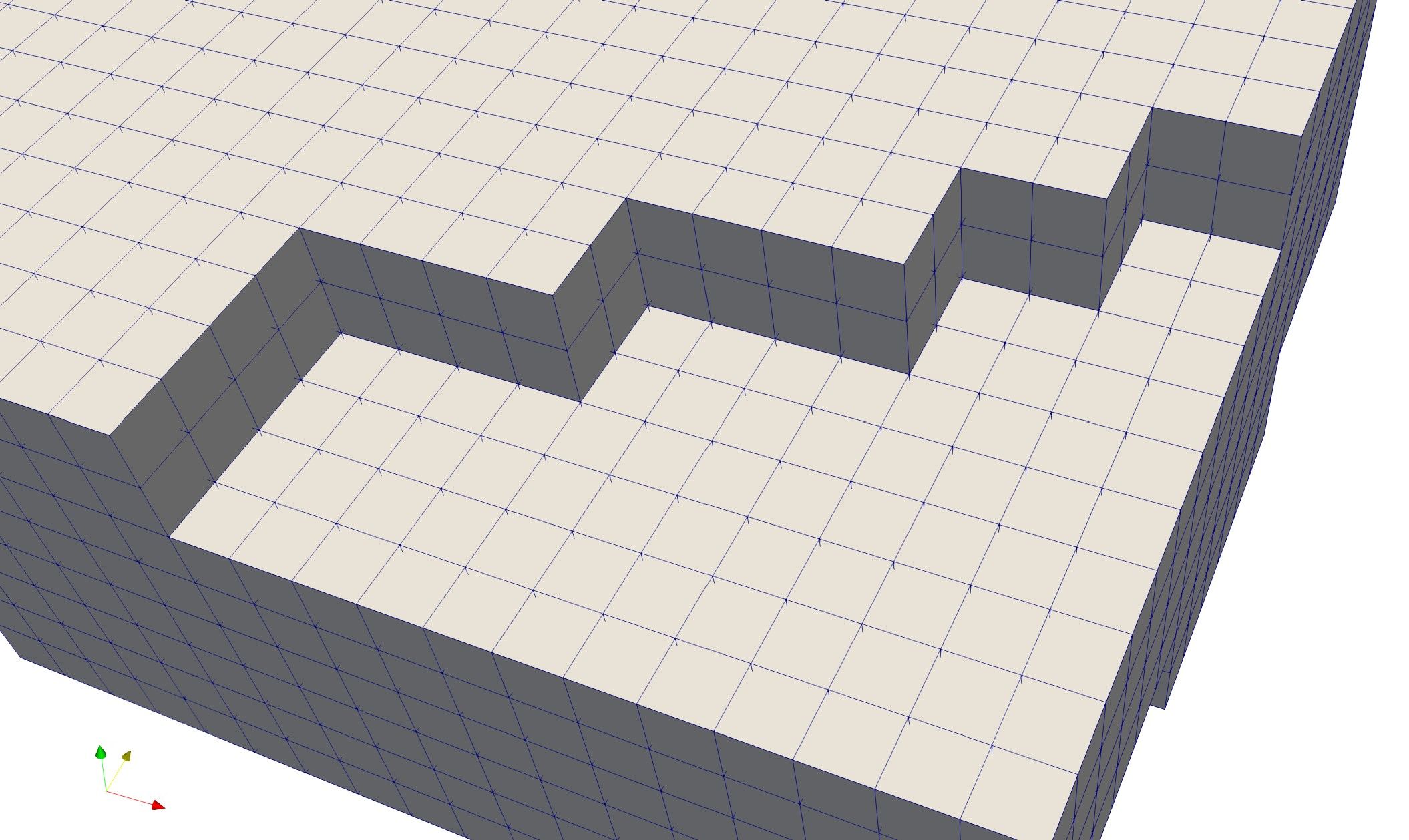

    @南风 另一个帖子里讲过,可以看下
    https://www.cfd-china.com/topic/5109/snappyhexmesh以及paraview显示问题/2?_=1631948879342
