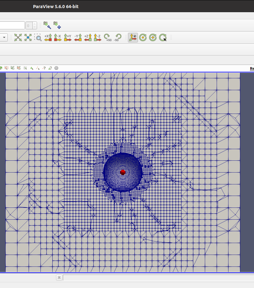

    请问李老师能答疑吗?感谢
    网格在ansys下查看是没有上述图片网格线重叠交错的。
    如果是paraview5.6.0的显示问题,应该如何调整显示?

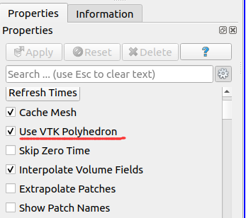

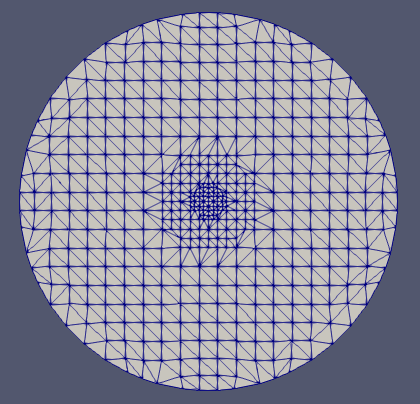

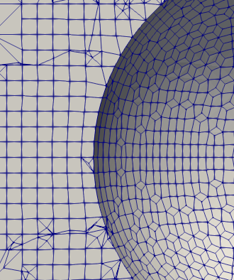

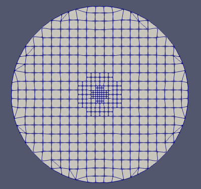

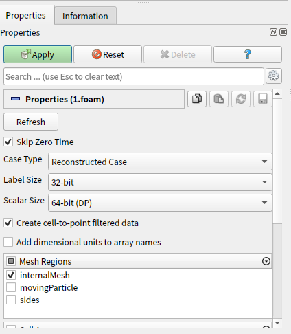

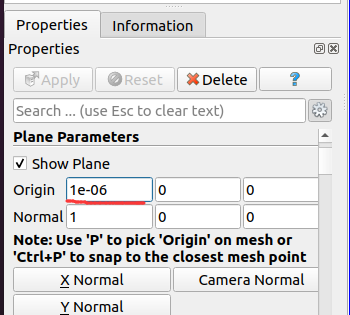

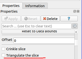

    @yingdong 我对这种一般这样处理
    1. 勾选Use VTK Polyhedron
    2. 截面时取消选择Triangulate the slice
    3. 截面时留一些小误差,比如需要截取X=0的截面,截取X=1e-6的截面
      效果对比:

    @tens 哈哈啊哈 感谢回复,我用的paraview版本5.6.0没有找到您说的use VTK Polyhedron,除此之外二三点亲测有效,感谢。
    请问您使用的paraview版本是多少呀,第一项的paraview设置在版本5.6.0中是取消了吗?

    在 中回复了 Yingdong 最后由 编辑
    @yingdong 我用的也是5.6.0,上面选中这个就有了

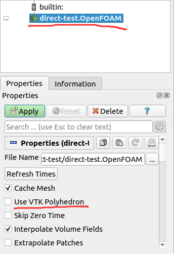

    Yingdong
    在 中回复了 Tens 最后由 编辑
    hahah 那是为啥呢,你用的是编译版吗?我使用的绿色版

    Tens 神
    @yingdong 可能是吧,我是编译的,你点击右上角齿轮看看有没有
    Yingdong
    在 中回复了 Tens 最后由 编辑
    @tens 小齿轮打开也米有
    @yingdong paraFoam跟paraview略有区别。估计你们一个是paraFoam一个是paraview

    @yingdong
    在paraview中可以通过取消勾选Decompose polyhedra可解决所说的显示问题,其效果与勾选use VTK Polyhedron相同。
    @yingdong 不要选Triangulate the slice,选Crinkle slice
