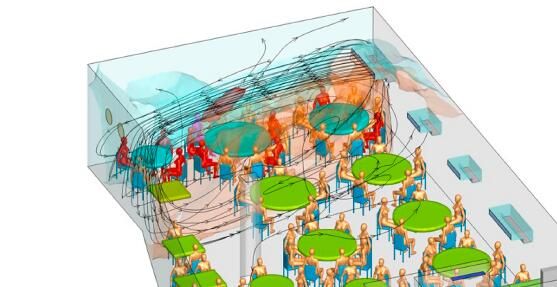

  3. 请教一下,这个蓝色和橙色的云图可以用什么软件做?
8 帖子 5 发布者 6.5k 浏览
    Aqarius
    这个图里头,蓝色和黄色是污染气体的云图,请问有什么软件可以做出这个类型的后处理
    处分感谢解答
    A 1 条回复 最后回复
    Aqarius
    在 中回复了 Aqarius 最后由 编辑
    @aqarius 万分感谢解答
    @aqarius openfoam那面可以用paraview+ospray来处理渲染。我也他们见过用blender来处理的。商软这面不太清楚。静候大佬指点:142:

    这一看就是玉国论文中的图,你也研究室内污染物的传播?我们是同道中人啊:146:

    看上图像是用Tecplot处理,用ANSYS自带CFD-POST也可实现。

    这种图如果用starccm模拟可以做出来,其他软件不太熟悉
