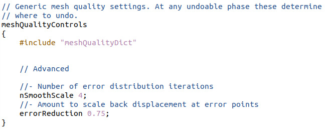

    1、addLayers和snap这两个controls文件在字典里,我在开头把这两个功能false了,但是还是提醒缺这两个keywords
    2、meshQualityControls这个关键字下面,他一定要有,可是我都在system下面粘贴了一个meshQualityDict文件了,但是好像不会调用这个文件
    3、输入命令后提醒缺东西,不知道是啥

    提示你缺的这个,加在snappyHexMeshDict最后就行了
    至于你说没有调用meshQualityDict,因为你没include该文件,这是我找的一个
    你的是直接把meshQualityDict可能有的东西直接写到里面了,一样的效果

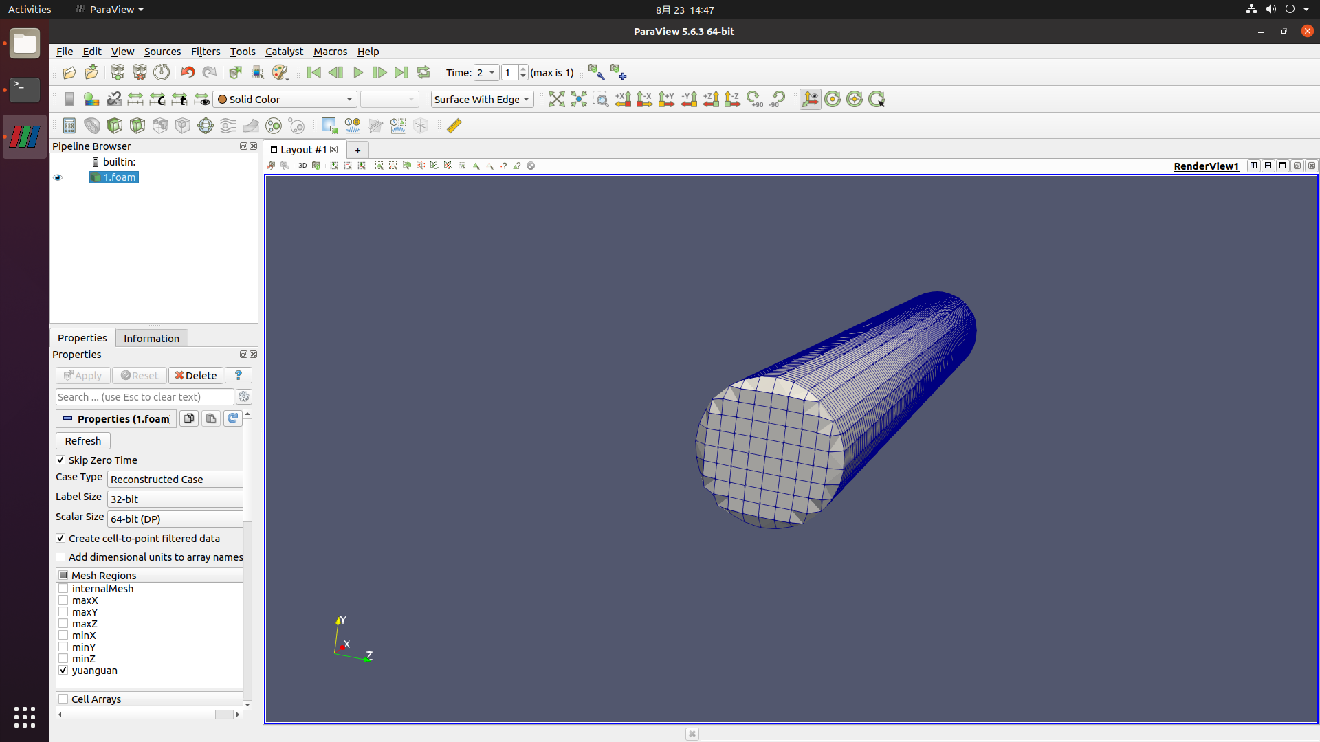

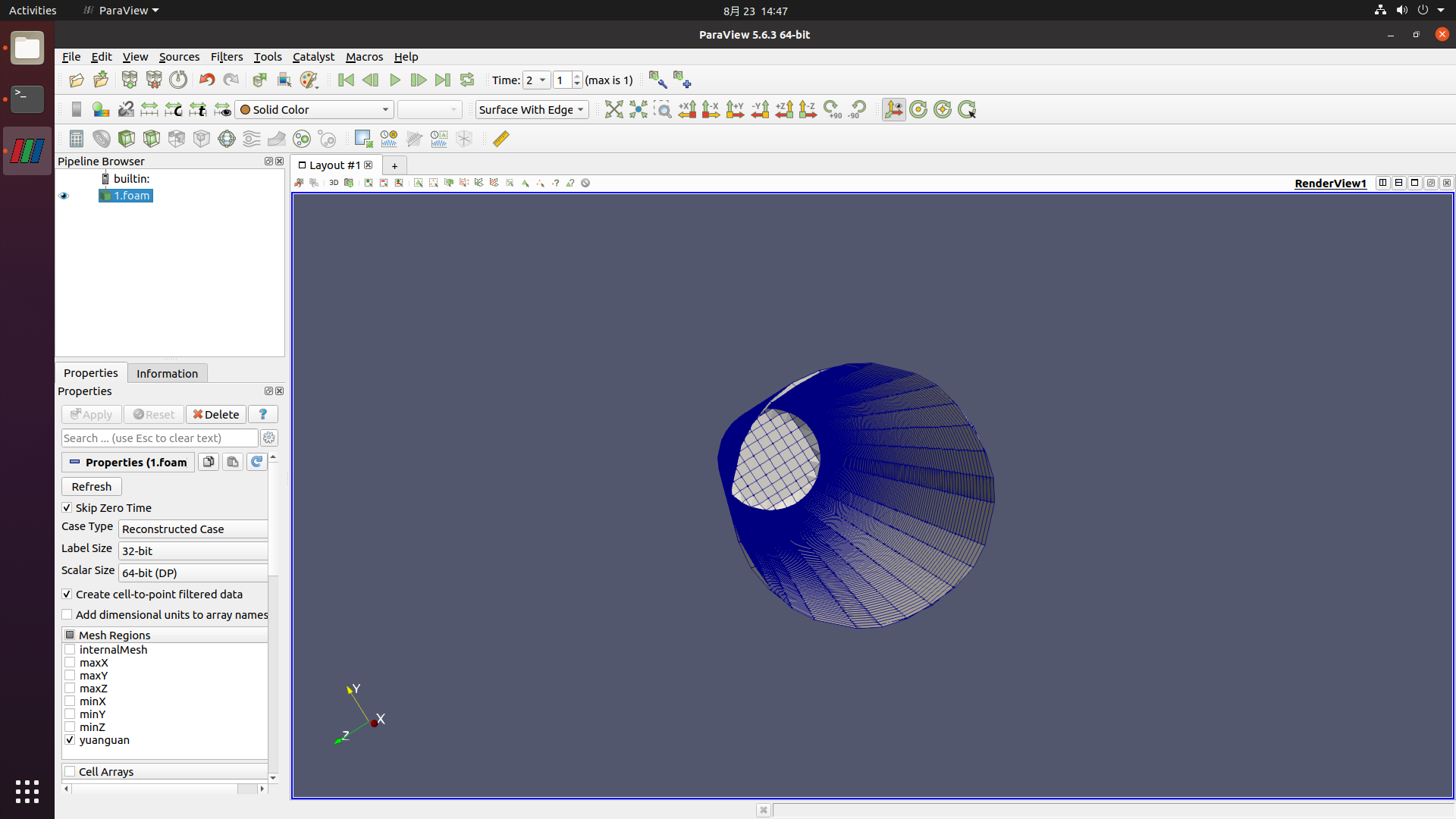

    @tens snappyHexMesh需要blockMesh做背景网格,我这个模型的blockMesh和STL文件有一个圆面是贴合的,一个是被全包进去的,结果就是网格生成以后,贴合面有网格,全包的面如图是空的

    @shrine 确定是被包住的没有而不是贴合的没有吗,我一般用SHM时都会把背景网格尺寸全抱住几何模型,感觉可能是贴合的面因为数值误差没有生成出来;如果真是被包住的面没有网格的话大概率是几何文件的问题了

    @tens
    确认包住的面没有生成

    @shrine 那有可能你这个stl有洞

    @shrine 问题很多,几何文件内没有分part
    几何是(5,2.8,2.8)(35,7.2,7.2)的圆柱
    然后加密区域不在几何内
        Box
            type searchableBox;
            min (-5 -2.5 -3);
            max (34 2.5 3);
    然后这个坐标应该落在几何内部
    locationInMesh (5 0 0);
    可能还有其他问题,建议好好学习一下snappyHexMeshDict文件的作用,OpenFOAM里etc\caseDicts\annotated\snappyHexMeshDict这个文件对每行代码的作用都有介绍
