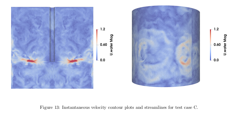

  3. 前辈们好,请问这种流线图得效果是怎么做出来的?
5 帖子 3 发布者 4.5k 浏览
  • yfleungY 离线
    yfleungY 离线
    yfleung
    前辈们好,请问这种流线图的效果是用什么滤镜做出来的?这效果实在是酷,我也想学来装装*!。:high: 我记得有一个帖子是讨论这个的,李东岳老师也介绍过,但现在我找不到那篇帖子了,谢谢!:xinlei: CFDer,yyds!

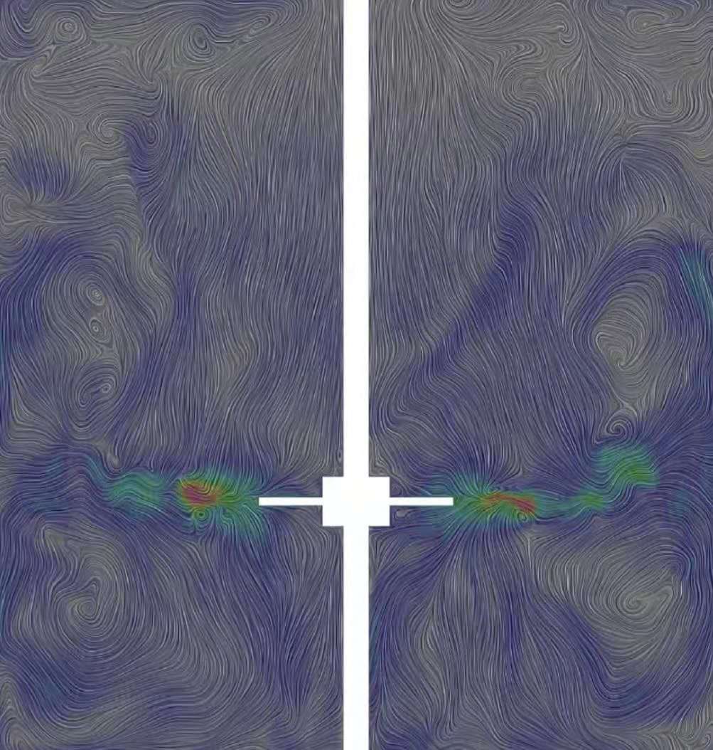

    在 中回复了 yfleung 最后由 编辑
    @yfleung
    1. Tools
    2. Manage plugins
    3. Load Plugins
    4. SurfaceLIC
    5. 重启算例,显示SurfaceLIC

    @yfleung 这图让人想到了梵高的星月夜。好奇这模拟的是什么?
    Hello, CFD. Hello, OpenFOAM.
    在 中回复了 Joann 最后由 编辑
    @joann 搅拌反应器哦
