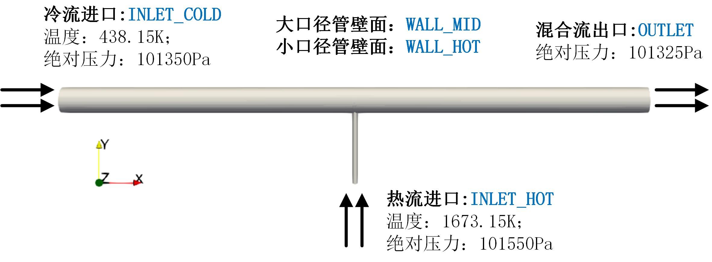

    各位老师,大家好,我在使用rhoPimpleFoam求解器计算一个T型管冷热空气掺混算例的时候,总是计算几步就停止掉了。之前从来没有计算过这种和热有关的算例,我感觉有可能是边界条件设置的问题,烦请有经验的老师给指导一下。
    这是T型管算例的大概示意图

    @希望先生 网格数量多少?有对比的sci数据么?

    @李东岳 李老师,你好。我上面画的T型管的网格数量大概为360万。现在没有sci数据,原本是需要计算一个类似于T型管的掺合阀,那个掺合阀的模型比这个T型管要复杂的多。:135: 因为一直计算不下去,开始以为是掺合阀用的是非结构网格的原因,于是就先计算一个这样比较简单的T型管,划分了结构网格,试了一下还是计算不下去。现在感觉可能是边界条件的原因,或者是什么其他的原因。:136:

    我记得我有段时间算流化床,卡住的原因是连接处的网格问题,就像你这个小管子和大管子连接处,有没有做过渡啊。。。如果太尖锐了就可能卡住的。。。

    @希望先生 0/p中INLET_COLD为啥设置成zeroGradient?OUTLET的压力值也和图中不一样。
    这俩边界条件写反了?
    :134:
    INLET_HOT
        type            fixedValue;
        value           uniform 101550;
    INLET_COLD
        type            zeroGradient;
    OUTLET
        type            fixedValue;
        value           uniform 101350;
    希 1 条回复 最后回复

    @wangfei9088 多谢老师提醒,这个地方确实是把INLET_COLD和OUTLET的边界条件写反了,我尝试改了过来,但是仍旧没有解决问题。:xinlei:

    @希望先生 你这个其实不需要这个小圆管,直接画一个大圆管,然后在侧面用topoSet做一个进口就行。这样网格数10万以下足够了。

    @李东岳 谢谢李老师提醒,我去尝试一下
