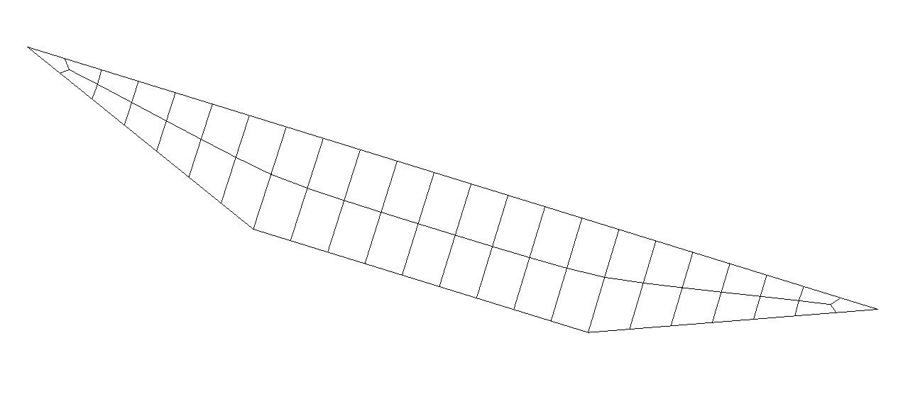

    @shrine 没有,六面体不应该啊,扭曲很严重么,发图瞅瞅
    shrine
    这是入口截面
    在 中回复了 shrine 最后由 编辑
    @shrine 这个网格分辨率忒低了 能捕获到界面么

    @李东岳 打算先跑个试试,我再试试增加层数。
    李老师说六面体问题不大算是给我吃了个定心丸
    shrine
    @李东岳 但这个会是发散的原因么?
