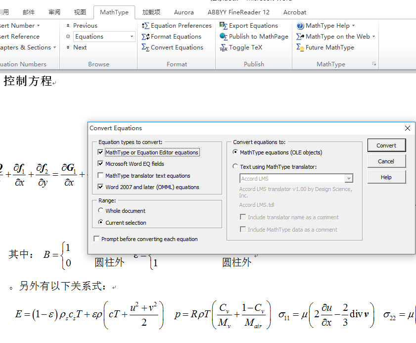

    word公式不支持times new roman字体。 现在全部要转为mathtype 疯了。有简单方法么

    还真没什么好办法,只能复制到mathtype,然后再粘贴回去。
    在 中回复了 dyj19901127 最后由 编辑
    @dyj19901127 我搞了。用了一天半时间。。。:angry:

    不是很容易转吗?
    在 中回复了 qwebean 最后由 编辑
    @qwebean
    current seection挺好的。
    不过我已经整完了。谢谢!!!!!!!!!!!
