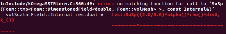

    请教各位老师~学生想看看湍动能方程左右两边的差值,于是将fvm改为fvc,就不是隐式方程了,而是直接显式求差值。这种方法在openfoamV 2.4 0上成功了,但是在openfoamV7上会报错,代码如下:
    报错如下,显示SuSp中(2.0/3.0)*alpha()*rho()*divU与 k_类型不一致?我开始以为是SuSp的问题,因为这个代表根据rho的正负决定用隐式还是显式,但是改成Sp, 还是同样的报错,请各位老师指点下迷津~:135:
    在 中回复了 fangyuanaza 最后由 编辑
    @fangyuanaza 用k_()试试?

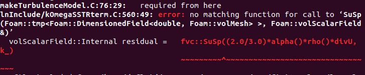

    fangyuanaza
    @李东岳 谢谢李老师一早就回复学生! 改成k_()还是报一样的错误:
    @fangyuanaza 去掉fvc::Susp试试?

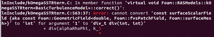

    @李东岳 李老师好~ 这样的话((2.0/3.0)*alpha()*rho()*divU, k_()) + (alpha()*rho()*epsilonByk(F1, F23), k_) 不报错啦,但是后面的ddt(alphat, rho, k_) 去掉fvc::,就不能用ddt来进行对时间的求导了,后面的div(alphaRhoPhi, k_)也会报错:

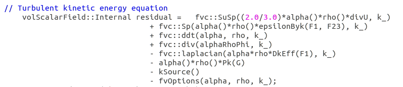

    @fangyuanaza 后面保留fvc也会出现跟前面一样的错误 no matching function for call .....
    还测试过仿照李老师之前的建议改成k_(), 也是不行
    @fangyuanaza 你索性把::Internal去掉就不会有问题了 然后你在Internal出来内部场

    fangyuanaza
    @李东岳 李老师,不好意思,是我没有说清楚。我之前没有用internal,直接定义velScalarField residual = ..., 计算完之后我再update boundary的值。我在V 2.4.0也是这么做的,这里加Internal我也是测试看是不是加了能成功,但是没有,后来也没去掉了,上传图片上保留了。刚刚我也去掉测试了,还是同上面一样的错误。

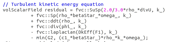

    fangyuanaza
    @李东岳 这是我在V 2.4.0上的做法,思路是一样的,就是方程变显示,左右相减,只是V7中湍动能方程更复杂一点,以下是V2.4.0编译成功的写法:
