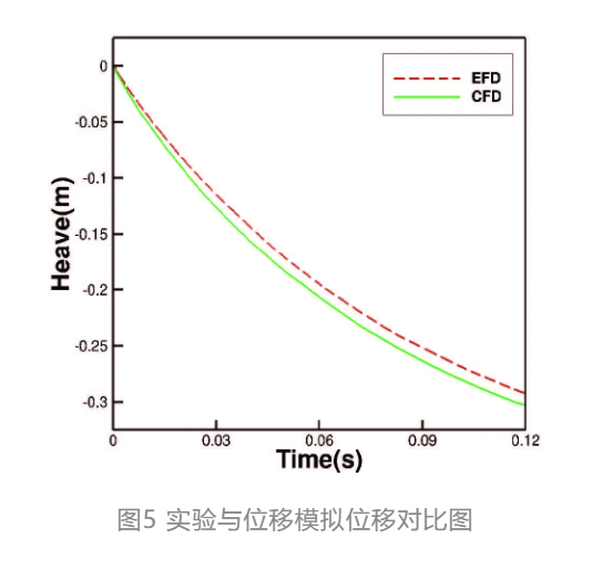

    补充论文中的后处理图片,想知道这个绿色的CFD线是怎么后处理得到的?

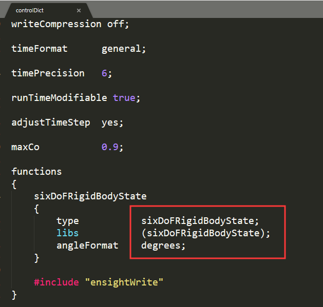

    @五好青年 可参考tutorials/incompressible/pimpleFoam/RAS/wingMotion/wingMotion2D_pimpleFoam这个算例里controldict里的functions
    五好青年五 2 条回复 最后回复

    @cresendo
    你好,我看了一下。这个只能提取角度么?
    我遍历了所有算例,没发现其他代码。
    请问怎么提取位移呢?

    @wh3296
    写一个脚本,从log中提取
