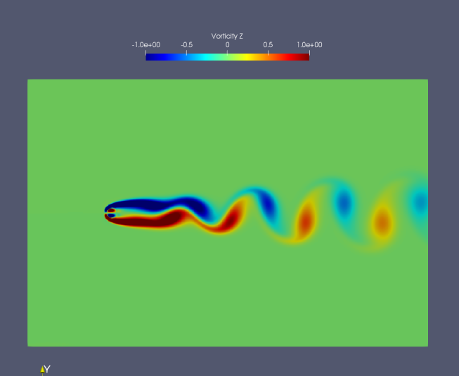

    这种方法计算是可以收敛的,而且可以正常算出涡,我计算的是一个Re=100的圆柱绕流,但是这个涡是不对的,和正确位置比滞后了很多,而且拖曳力系数是正确拖曳力系数的好几倍。并且这种施加方法,结果会和piso或pimple算法的correct步数相关了(nCorrectors)。correct步数次数在openfoam中默认2次,可以增加次数,当correct次数改变时候,我计算得到的拖曳力系数成倍增长,涡的形态也发生变化。

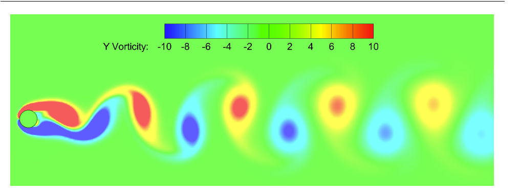

    这是Re=100圆柱绕流正确的形态,为我使用课题组代码计算得到的:
    这是当前我采用Openfoam利用我上述施加f在momentumPredictor()部分的方法算出的结果:
    涡滞后了很多,而且拖曳力大了几倍甚至几十倍,随着correct次数的增加而增加。

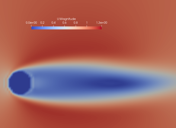

    除此之外,也尝试了方法2的cut cell方法:在论文2采用一个系数表征固体,流体和流固交界cell。固体部分系数为0,流体系数为1,相交部分为0-1,这类似VOF的方法。论文2核心其实是在当固体运动时采用一个相对速度来修正连续性方程保证质量守恒。我假设最最简单的情况,忽略部分切割(系数在0-1之间)的网格,且固体不动,就暂时不需要论文2对连续性方程的修正部分了。同样计算Re=100的圆柱绕流。按照论文2的方法,完全被固体占据的网格(系数=0)不参与计算要跳过(如果不跳过,会出现除以0的情况)。为了实现固体完全占据的部分不参与计算且速度设为0(有些等同于于扣掉网格了),我采用了这个帖子中@马乔 的方法:https://www.cfd-china.com/topic/3138/openfoam有方法能够使一部分网格不参与计算吗/28

    确实可以计算,但是会一开始出现一点点涡,同样也非常滞后看起来不正常。然后随着计算时间的增加,涡完全消失不产生绕流。不知是否在这种情况还需要对跳过cell处的边界做一些特殊处理?下面的图是刚计算了几秒的时候,看起来是正常的,算一段时间后产生涡,同样滞后。再算一段时间,涡消失完全没涡了。

    @oitocfd 你算的圆柱不是个圆,是一个带锯齿的东西?

    @李东岳 李老师 方法2我为了先试简单的 就没把固体部分占据流体的地方考虑 不考虑部分切割 就等于锯齿状的 因为想先看效果 就算是锯齿状的 但是整体状态上应该大致有对的样子才对 大致对了再把部分切割地方的系数乘到方程里 现在等于算系数全为0的部分即完全被固体占据的地方和系数为1也就是只有水未被固体占据的部分

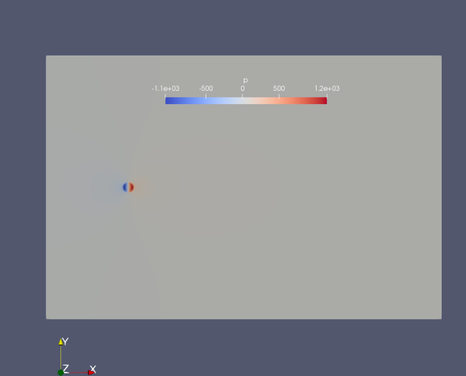

    @李东岳 李老师 是的 我尝试了体积力插到面上 代码是这样的 f是算好的。主要是三句:
    surfaceScalarField phiIB(fvc::flux(rAtU*f));
    fvScalarMatrix pEqn
            fvm::laplacian(rAtU(), p) == fvc::div(phiHbyA)  + fvc::div(phiIB)
    U = HbyA - rAtU*fvc::grad(p) + rAtU*f;
    即插值得到phiIB, 加到pEqn,然后下面是U = HbyA - rAtU*fvc::grad(p) + rAtU*f, 这样做无法收敛,时间步会无限小下去。不知道错在哪了,这是详细的Peqn.C:

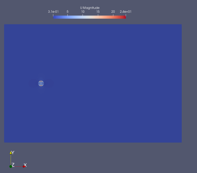

    李老师 按您说的尝试了下 还是时间步无限减小
    phi = phiHbyA - pEqn.flux() + phiIB;
    然后只能算步长0.02, 算2步到0.04秒就不收敛了,结果是错误的。全域一开始1m/s,入口1m/s,然后0.04s时速度和压强云图是这个样子,速度在圆柱一圈变得很大,到了20多米每秒,压强是一个很奇怪的完全一半一半对称的形状:

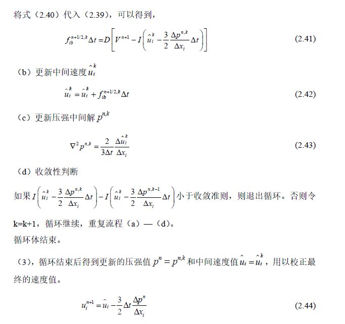

    @oitocfd 我没用OpenFOAM,用的求解器是lesgo,开源程序自带植入了浸没边界。它的实现我记得是没有耦合的,只在更新最后速度才加上IBM力,让固体内速度为0,详细的可参考这篇文章Modeling turbulent flow over fractal trees with renormalized numerical simulation。IBM的实现有很多变种的,有的确实是有耦合的。

    @vortex 是的 我课题组的代码也是您说的这种 是两部映射法里面中间步用f更新了速度再求压力泊松方程方程再更新最终速度 然而改到openfoam发现出了点小问题:136:
