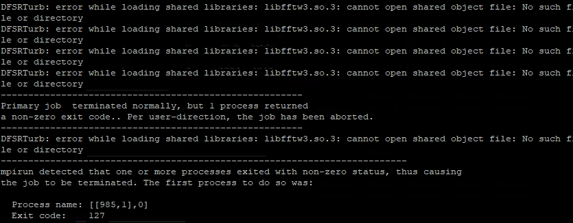

    在 中回复了 AICFD 最后由 编辑
    @aicfd 你好,我也将程序下载编译并测试过了,在自己的虚拟机上可以计算,在超算上虽然编译成功,但计算时报错如下:360截图168706038312167.png
    这个libfftw3.so.3文件在lib文件夹下,提示没找到(同样的编译在自己的虚拟机上是可以计算的),不知道是什么原因:141: ,请问能给一些建议吗?
