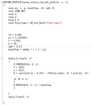

    模拟Top-Hat激光热源加热基板出现问题。
    使用udf实现均匀热源公式如下
    用DEFINE_PROFINE宏实现如下

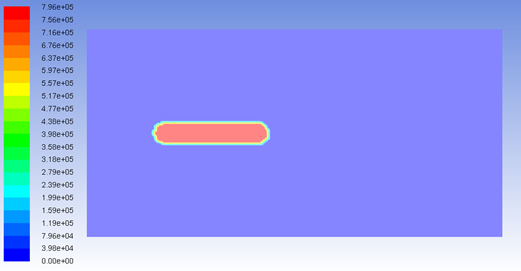

    结果显示如图
    为何热源虽然有移动,但是加热过的地方却似乎在接下来的迭代步中仍旧被加热?请问UDF问题在哪里呢~多谢!

    gemini
    if语句加一个else分支试试
    else
        F_PROFILE(f, t, i) = 0;

    @gemini 谢谢。刚刚试了您的方法,解决了!
