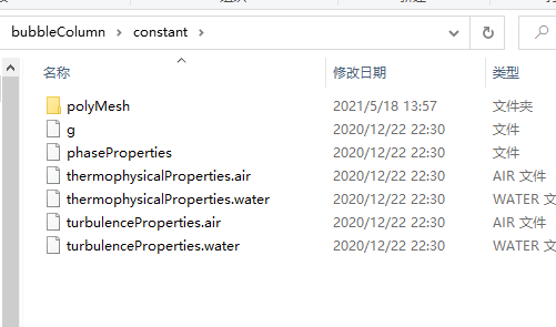

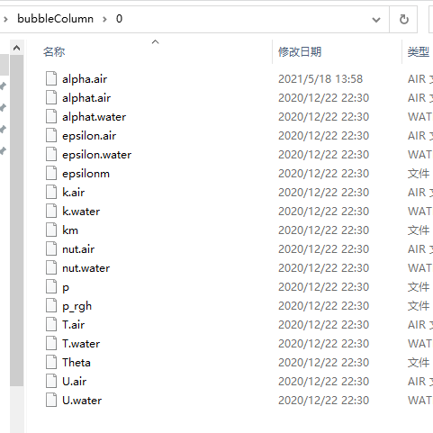

  3. 请问如何把pbm耦合气液多相流算例中?
请问如何把pbm耦合气液多相流算例中?
14 帖子 3 发布者 12.0k 浏览
    怎么还是windows版本的 目前你可以使用自带的IATE模型 在phaseProperties里面修改直径模型为IATE就可以
    用PBE的话 你打算用什么方法邱PBE?
    Caijinjin
    @李东岳 因为刚接触openfoam所以在ubuntu虚拟机上先练一练,服务器已经在采购中了,想用QMOM方法求解pbe,假设在twoPhaseEulerFoam中调用这种方法来求解,请问怎么操作?openfoam刚入坑,谢谢大佬,祝收敛!

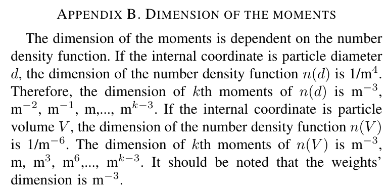

    我在想Ishii2004这篇文章里面,为什么说void fraction $\alpha$ = particle volume $V$,前者没有单位,后者是体积的单位。并且应该是$\alpha=V/V_{cell}$ :134:
    https://www.cfd-china.com/topic/4903/iate模型 我也推导了一遍方程,目前这方程中右边出现了$m_1$而不是$\alpha$,也是因为上面这个情况

    @李东岳 Ishii2004文章里面那个particle volume $V$ 不太准确,这个应该是particle volume $V$ per unit volume。很明显,前者是有体积的单位,后者没有单位。后者才跟文中提到的void fraction相符。
    不过既然是Ishii写的,可能默认大家都知道的:135:
    我会把相关的东西总结在这里 https://www.cfd-china.com/topic/4903/iate模型
