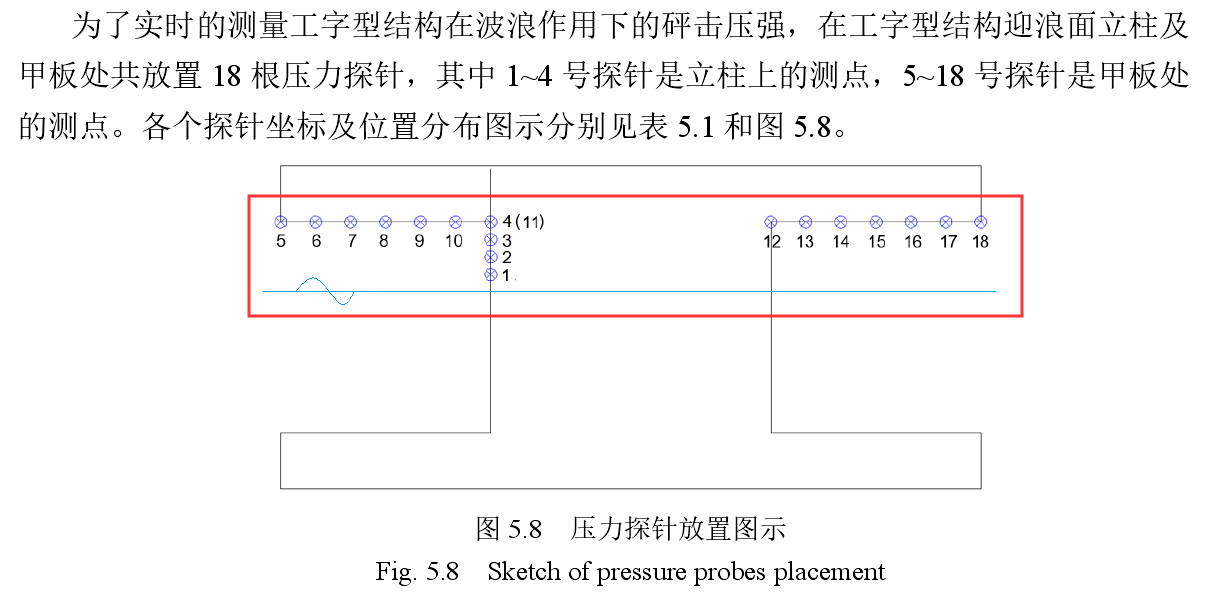

    1. 目前在计算,波浪作用下的二维防波堤(解开纵摇自由度)。
    2. 防波堤上想设置一些探针(如下图),监测探针位置的受力和流速
    目前有一个大疑问,探针不是指定位置坐标的吗?那我这个浮体是有纵摇运动的,探针能跟着浮体一起运动吗?
    求做过这方面后处理的大佬指点。感谢

    在设置探针的时候,有个fixedLocation的条目可以设置为false,这样的话对于动网格探针应该是会随着网格拓扑更新移动的。
