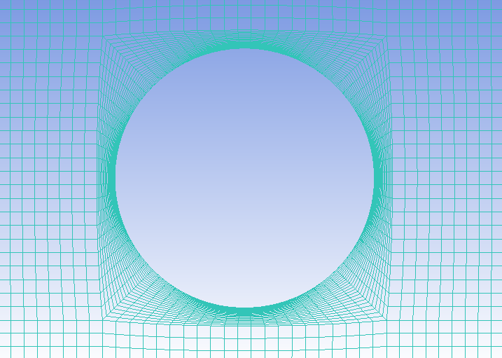

    各位老师们好,我最近才接触使用ICEM画网格导入Openfoam(之前都是通过snappyHexMesh),我最近在通过ICEM画一个圆柱网格。效果是这样的:
    但是我想中间的O-grid-block是圆形的,然后O-grid-block和其他block之间平滑过渡,大概期望就是这样子的:
    请问有没有人这样做过啊,或者推荐个学习方向或者软件。。。。谢谢大家了!!!!!

    你这个圆圈外面的那个圈放大一点就好了啊?

    @kennyadapter 感觉你可以把Oblock范围扩大,同时减小一下oblock内的网格层数就好了

    一般都要沿横向和纵向设置十字型加密区,那样处理后圆柱周围加密区与计算域过渡较好。:chigua:

    可以在o-block的时候把offset的数值调大一点

    @kennyadapter 前面的大神们说的对,就是O-block的大小不合适,再就是可以在圆中间横着、竖着各切一刀,多出来的四个顶点沿横轴、纵轴往外稍微移动一下,调到合适的位置能改善一下质量。
    如果边界离圆面太近不能调整,那就是计算域选的不合适。

    好的好的谢谢大家的意见~!!!!非常感谢大家,根据大家的意见已经调整好了,最近再准备毕业事宜所以没有及时感谢大家!
