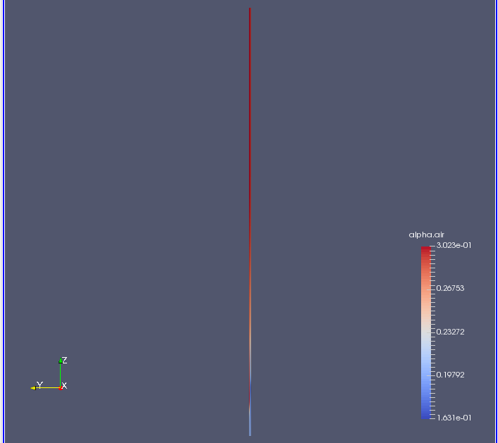

    各位老师好,在使用paraView处理长宽比例差距很大面场时,就像下图,怎么扩大Y轴比例,使得Y和Z轴上的物理量都能看得比较清楚,现在由于Z轴很长(10m),Y很小(5cm),Y轴上的量根本看不清楚,谢谢各位前辈指点一二
    Samuel-Tu
    paraview有个transform功能,可以缩放的

    @Samuel-Tu 谢谢前辈指点,使用transform已经解决了:high:
