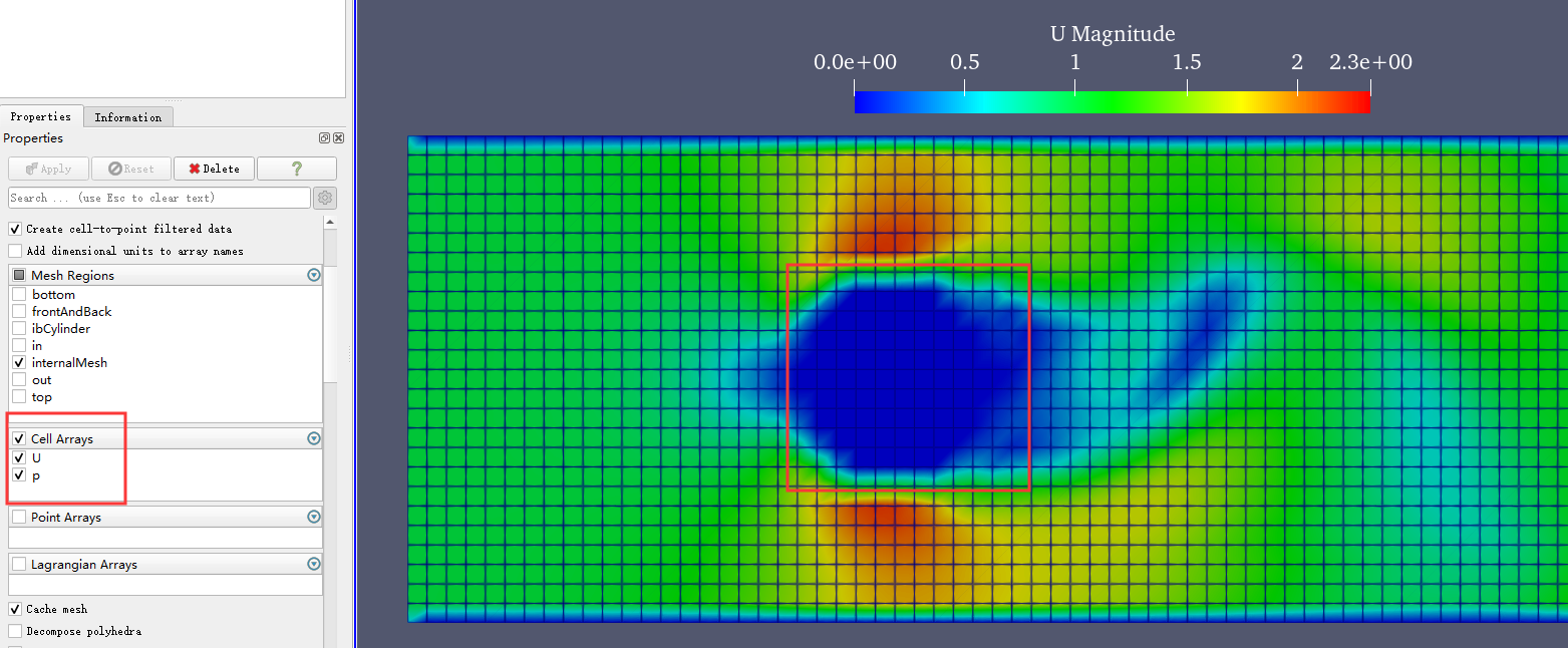

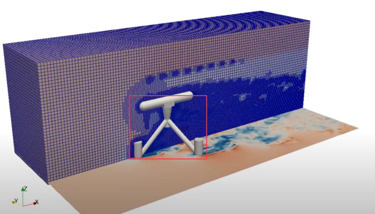

    比如,下图1中坐底式塔架(图中灰色圈出来的位置),就是用浸入边界法做的。感觉他这个像是用体积力显示的一样,灰色的实体
    然而,下图2,是我用浸入边界法,做的2维圆柱绕流。我的变量中只有U和P。我如何能像图1一样,把圆柱这个实体显示出来呢(圆柱绕流网格画的少,请忽略)

    c02ffe4b-6329-4d30-ab7a-39442943d1ee-image.png 难道勾选这个不是显示圆柱实体吗?
