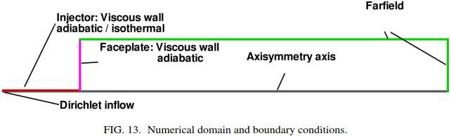

    计算域和边界条件如下图所示,请问大家:图中所示的边界条件viscous wall和farField在of中应该怎么设置呢?viscous wall指的应该是noSlip吧?那这个farField指代什么呢?
    就像物理上的无穷远处。不会对当前流场造成影响。最好可以承受回流。可以流入流出。
    反面就是nearfield。因为离的近,无论是不是墙,都会对流场造成干扰。
    所以怎么设置。看情况,实在不行就画的大大的,远远的,远处网格稀疏点就行。
    viscous wall我猜也是noslip:chigua2:

    @bestucan 感谢版主回复!我把farField设置为无反射,结果还不错;我也觉得几何模型画大一点,自由射流更好。

    @soulx7 就是OpenFOAM自带的无反射边界条件waveTransmissive。但后来我好像把上边界定义为了壁面计算的。
