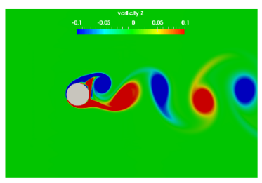

    @zlwei 老师,有一个问题我想请教一下,我计算的圆柱位置也是有蓝色的云图,但是我看文献里面感觉他是实心的,像是人为扣掉了一样(可能我的表述有点不太准确),有点疑惑:zoule:

    @Rachel0096 r如果只是边界布置进入边界点的IBM,内部是有流场的,他这个应该是有的我好像看过这篇,他只是后处理额外画个圆柱盖住内部虚拟流体
