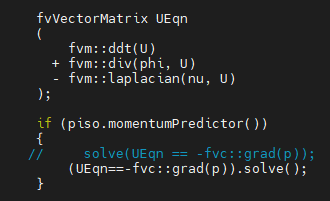

    图片的内容是icoFoam.C。想请教下,solve函数不是fvMatrix的成员函数吗,调用成员函数不是应该用对象去访问吗?为什么可以直接用函数名调用呢。就算是静态成员函数,不也应该用类的名字调用吗,请问这里是什么用法?谢谢!

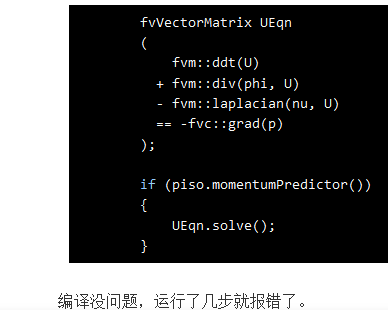

    这段代码可以这么改:
            fvVectorMatrix UEqn
                fvm::ddt(U)
              + fvm::div(phi, U)
              - fvm::laplacian(nu, U)
              == -fvc::grad(p)
            if (piso.momentumPredictor())
                UEqn.solve();
    编译没问题,运行了几步就报错了。

    @wangfei9088 十分感谢,您追踪代码的执行力太强了。我也按照您的搜索路径走了一遍,发现果然如此。您最后最终到的 Foam::solve函数看来应该是个全局函数,并且由这个全局函数来调用fvMatrix中的成员函数solve.请问这么理解对吗?谢谢!
    另外您提到如下图所示的
    编译没有问题,但是运行报错。我重复了您的步骤,发现确实如此,原因应该是这种变动并不是等价变动,因为更改了UEqn的值(此后UEqn作为单独整体出现并参与计算了)。所以我做了如下的等价变动
    讲道理这样应该可以获得正确结果,可以居然连编译都编译不过了。。。好奇怪啊:138: :138:
    应该用(Ueqn==fvc::grad(p)).ref()->solve(),这是一个tmp类型

    这里.ref() 是取引用吧,所以应该是
    (Ueqn==fvc::grad(p)).ref().solve() 或者
    (Ueqn==fvc::grad(p))->solve() ?
    @Micro 大佬试过李东岳老师修改后的代码了吗?
    MicroM 2 条回复 最后回复
  • MicroM 离线
    MicroM 离线
    Micro
    在 中回复了 Yongbo 最后由 编辑
    @Yongbo 还没有,我按照您说的试一下,你尝试后有结果了吗?
  • MicroM 离线
    MicroM 离线
    Micro
    @Yongbo 你说的两种方式是对的,我验证均通过编译了。东岳老师应该是笔误了
