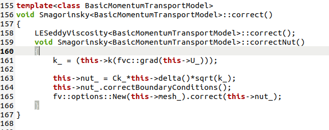

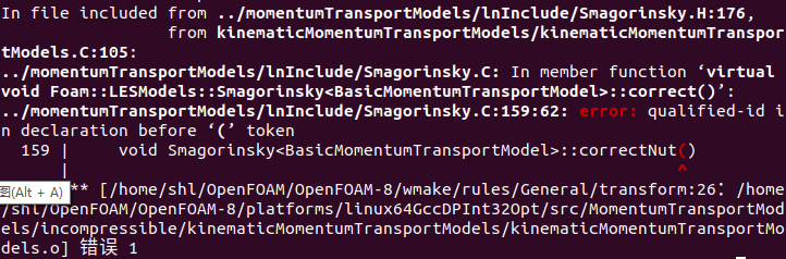

    @李东岳 李老师,请问为什么做了这些改变之后会编译错误呢?af952994b1515fcf635dcec15042a0a.png 974C0A2D7D0118B216E266CEC4F56C8C.png
    156-167行删掉,用下面的替换:
    void Smagorinsky<BasicMomentumTransportModel>::correctNut()
        k_ = (this->k(fvc::grad(this->U_)));
        this->nut_ = Ck_*this->delta()*sqrt(k_);
        this->nut_.correctBoundaryConditions();
        fv::options::New(this->mesh_).correct(this->nut_);
    ZZ给我趴下
    7 1 条回复 最后回复

    老帖子了,为了方便后面的人看,这里指出下问题。原始的代码159行这里是调用correctNut,而它的实现是在上面的59行。李老师的意思是换掉59行位置correctNut的函数实现代码里面的k_,不是把此处调用correctNut换成另一个新的实现,因此会报重复定义错误
