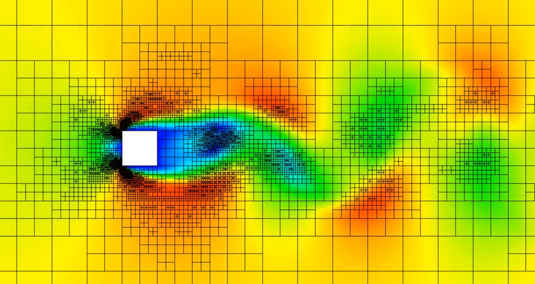

    OpenFOAM中只能使用一个动网格类型吗?
    我想把自适应网格+六自由度运动结合起来使用?
    想做一个算例:流致振动+尾流自适应加密(圆柱绕流+圆柱单自由度横向振动+尾流自适应加密)

    类似这样的方柱(或者圆柱),上下振动的同时,网格还要自适应
    请问怎么同时使用2个动网格类型呢?
