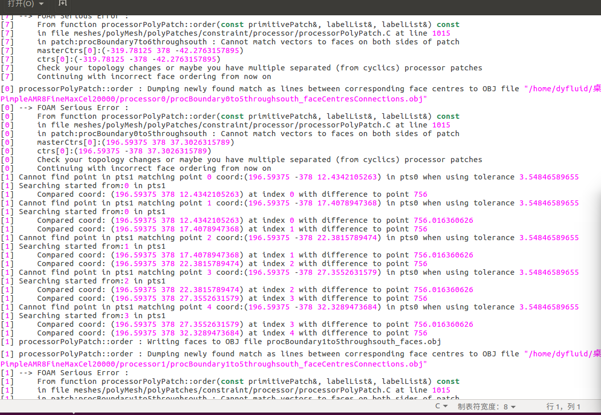

    @五好青年 看起来是个bug,去官方提bug没有 :chigua2: 不是很好解决的样子

    luofq-sysu
    印象中把各核unbalance的参数提高一点,可以起到稍微改善作用

    @luofq-sysu 请问在哪里修改每个核心的unbalance参数呢,能截图示意下么,感谢

    @五好青年 抱歉我记错了,OF没有这个选项。好像这个库有个loadBalance的研究,但我测试感觉也不是很稳定,也会报错。
    https://github.com/ElsevierSoftwareX/SOFTX_2018_143

    @五好青年 强烈表示+1!我也测试过,感觉多核并行计算会使得分区相邻的部分衔接不上,导致计算有问题

    三维的 单核计算到一定时间后也发散
    zhoushan
    Stop refinement if maxCells reached maxCells 200000 这个参数可以调大吗? 单核计算到一定时间后也报错了,这个报错是什么意思@李东岳
