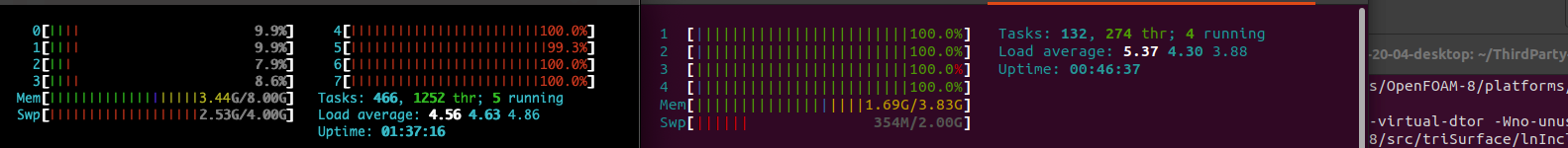

    我记得parallel会动态调整swap的。。可能是内存用量的猛增把,系统反应不过来。。
    目前顺利编译通过chemistry这一部分了。。
    发现编译需要的内存一下子从14G左右掉到了1G左右
