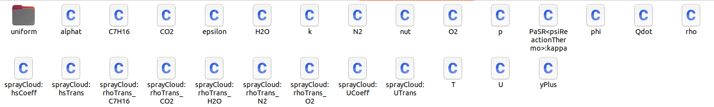

    如题,OpenFOAM-7上采用并行计算后,将数据reconstructPar后,各物理场的数据无法重组,例如各种volScalarField,也没有报错,请问各位大佬这是什么问题。另外,如果不进行重组,直接用paraview后处理,应该怎么进行呢?:134:

    @李东岳 这也太奇怪了:143:
    reconstructPar后
    Create time
    Reconstructing fields for mesh region0
    Time = 2.94118e-06
    Reconstructing FV fields
        Reconstructing volScalarFields
            yPlus
    Reconstructing point fields
    No point fields
    No lagrangian fields
    Time = 6.30252e-06
            yPlus
    No point fields
    但是,每个processor中是有物理场的额

    试试reconstructParMesh之后再reconstructPar?
    如果直接处理的话可以运行 touch case.foam && paraview case.foam或者paraFoam -builtin,但是paraview没法直接处理拉格朗日场,可以试试用tecplot

    @veen 感谢您的解答!reconstructParMesh时每个时间步都显示No mesh。
    用 touch case.foam && paraview case.foam或者paraFoam -builtin直接处理的时候,在中依然没有物理场信息,不知道我哪里操作有问题了,我用tecplot试试
