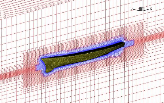

    大家好,看文献的时候看到这个图,蓝色网格是snappyHexMesh的网格,红色的是blockMesh的网格。怎么设置这两种分别用不用的颜色在paraview里显示?

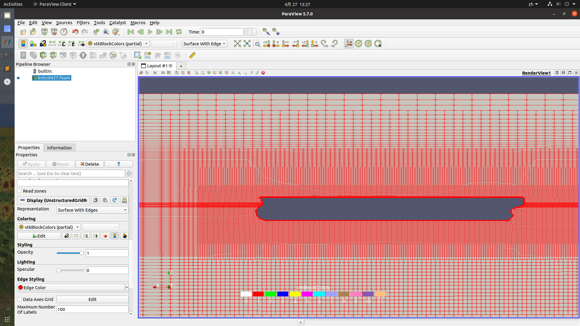

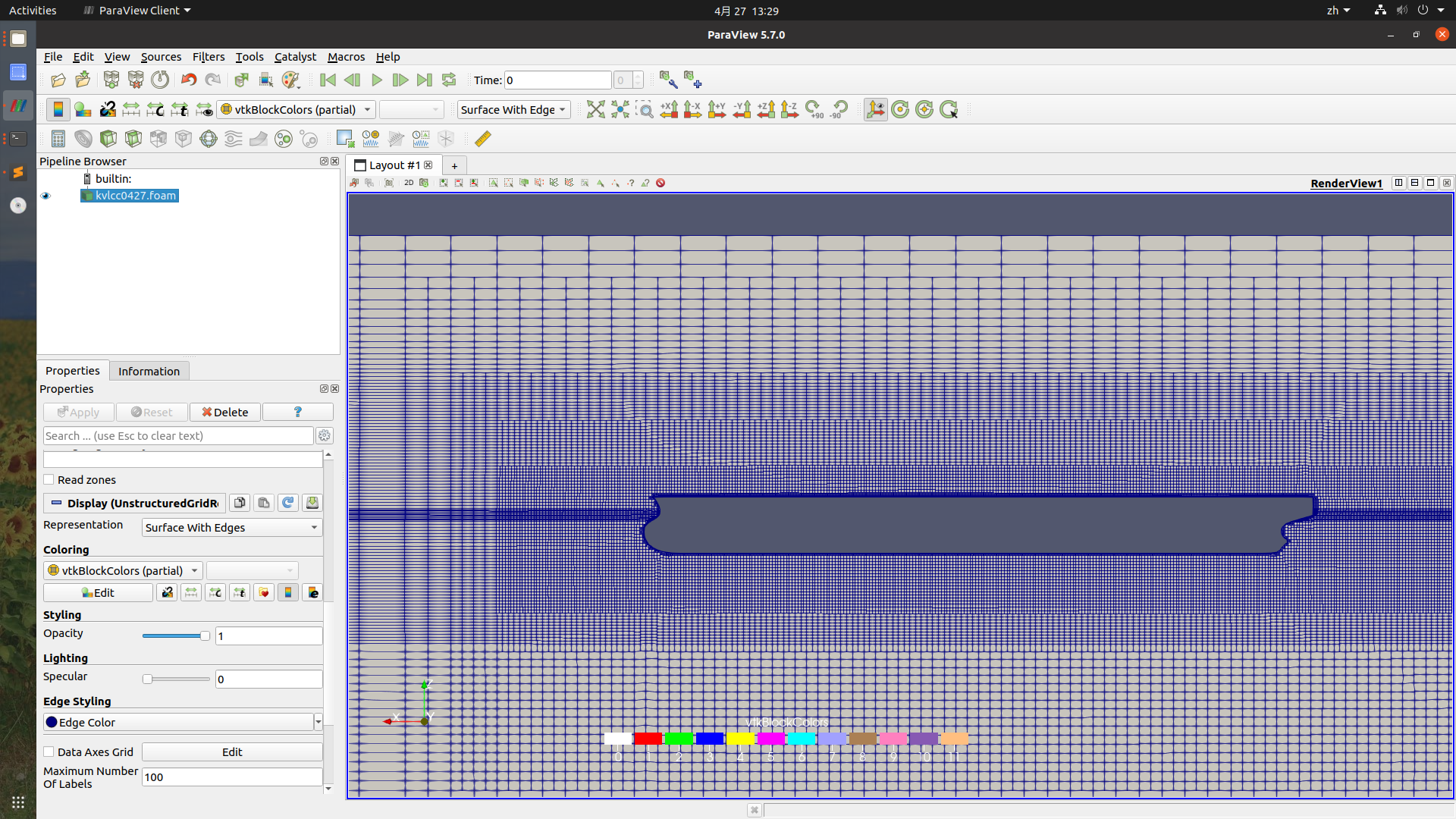

    我设置成vtkBlockColors,然后在Edgy color里改变了颜色,然而是全部网格一起变色的,包括blockMesh和snappyHexMesh,没有区分开,是不是在哪里可以选择不同类型的网格然后再换颜色?

    你可以加载两个case.foam,然后显示不同的颜色?
