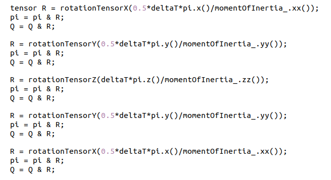

    问题一,下图中的“&”就是按位与运算吗?

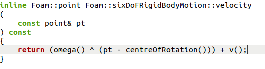

    问题二,下图中“^”就是按位异或运算吗?不应该是Omega*L+v吗?我所说的L就是力臂矢量

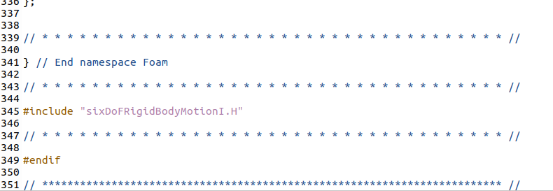

    问题三,下图中为什么.H文件include放在了.C文件最后?有什么影响吗?还是与放在.C文件开头是一样的呢?
    不是你理解的意思。&号是$\bfU\cdot\bfU$,^号是$\bfU\times\bfU$,http://dyfluid.com/docs/tensor.html 这里面有详细的公式,很多都包含了

    @李东岳 噢噢,好的,谢谢东岳老师解答,那第三个问题呢?把链接文件放在最后有什么影响吗?

    @warnerchang
    没影响
