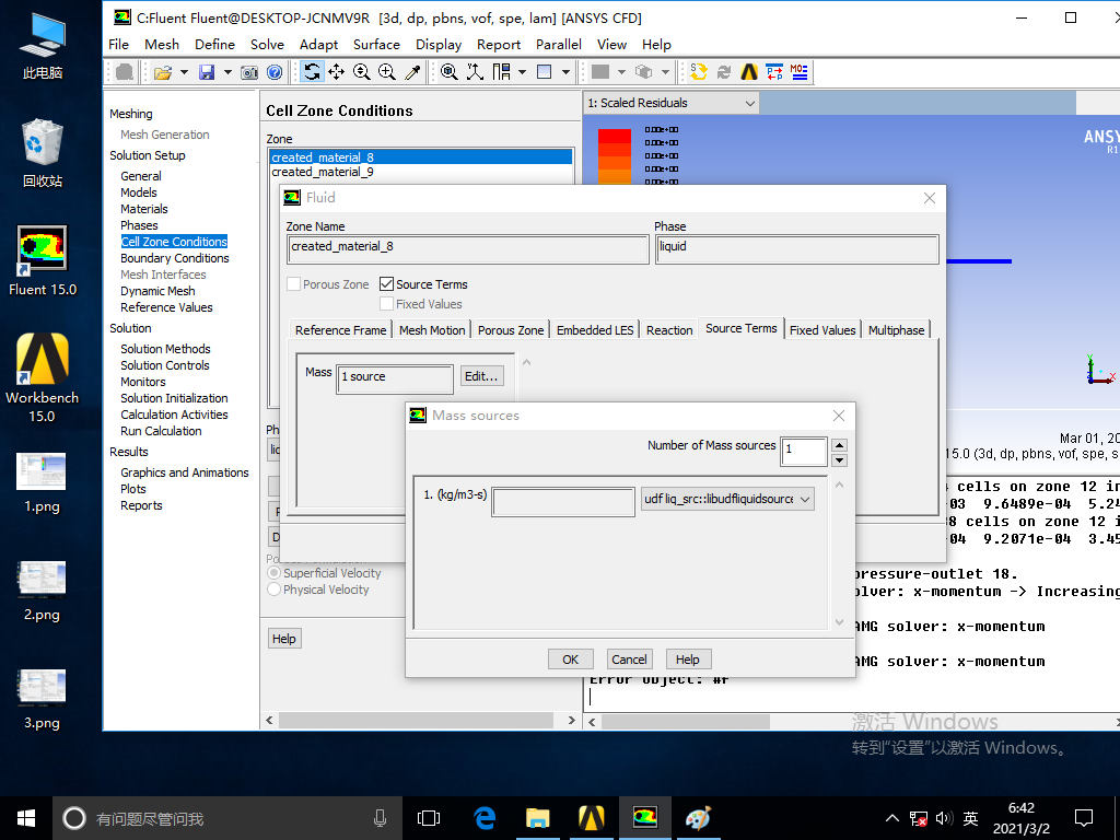

    案例中有air、水蒸气和液体水,自己编写了定义物性的udf和水蒸气、液体水的源项以及能量源项所有的udf都可正常编译和加载。
    单独加载物性udf时,模拟正常运行。

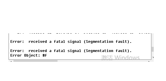

    当加载水蒸气源项时,一运行就会提示error:received a fatal sognal (segmentation fault)

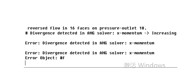

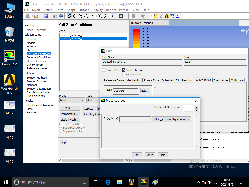

    当加载液体水源项时,一运行就会提示error:divergence detected in amg solve : x-momentum
    (该案例所打开的模型,vof模型和组分输运模型,组分输运模型定义气体mixture包含air和水蒸气,vof模型:第一相是气体mixture,第二相是液体水)
    (所加载的液体源项)
    (加载气体源项时,运行出现的错误)
    (加载液体源项时,运行出现的错误)

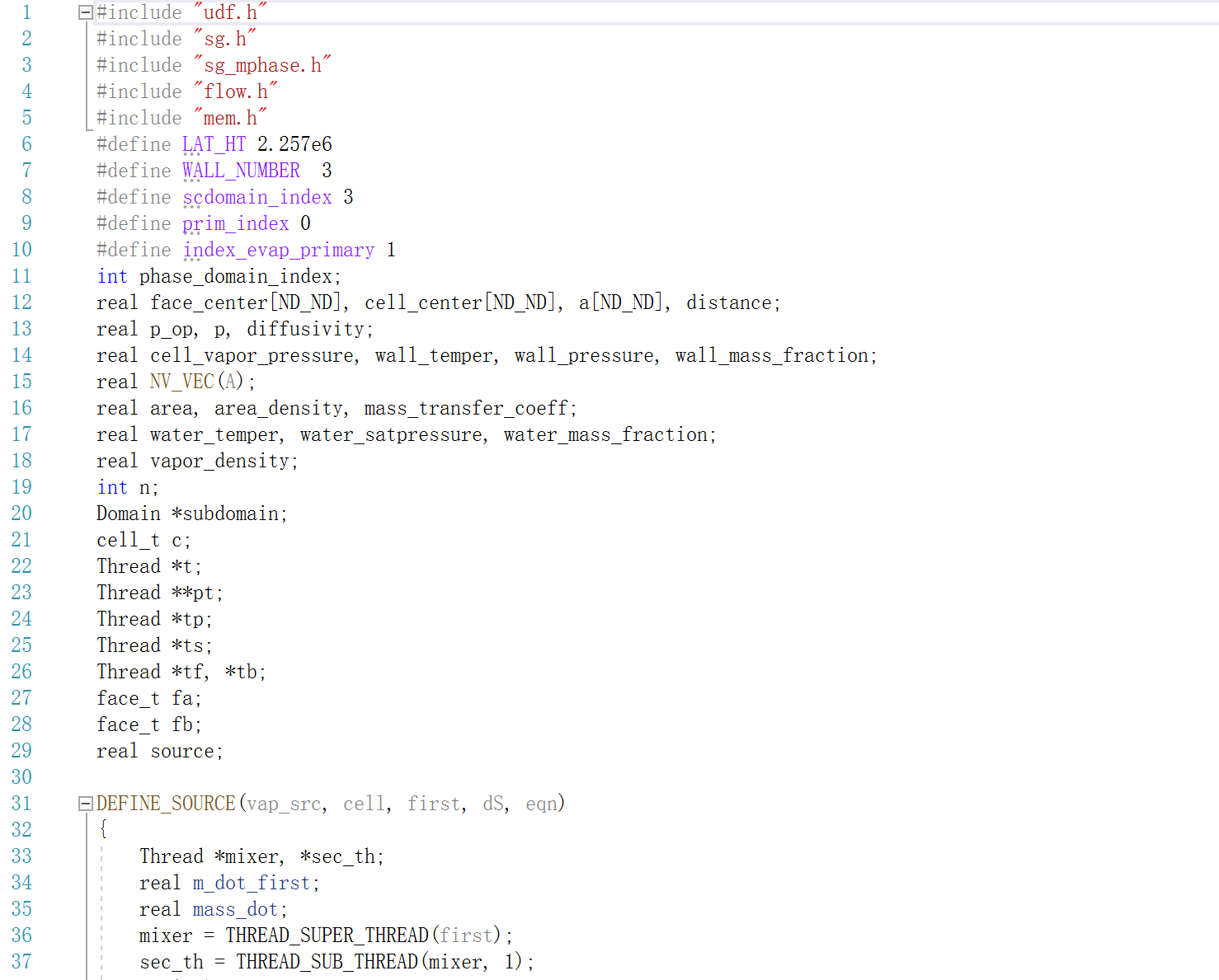

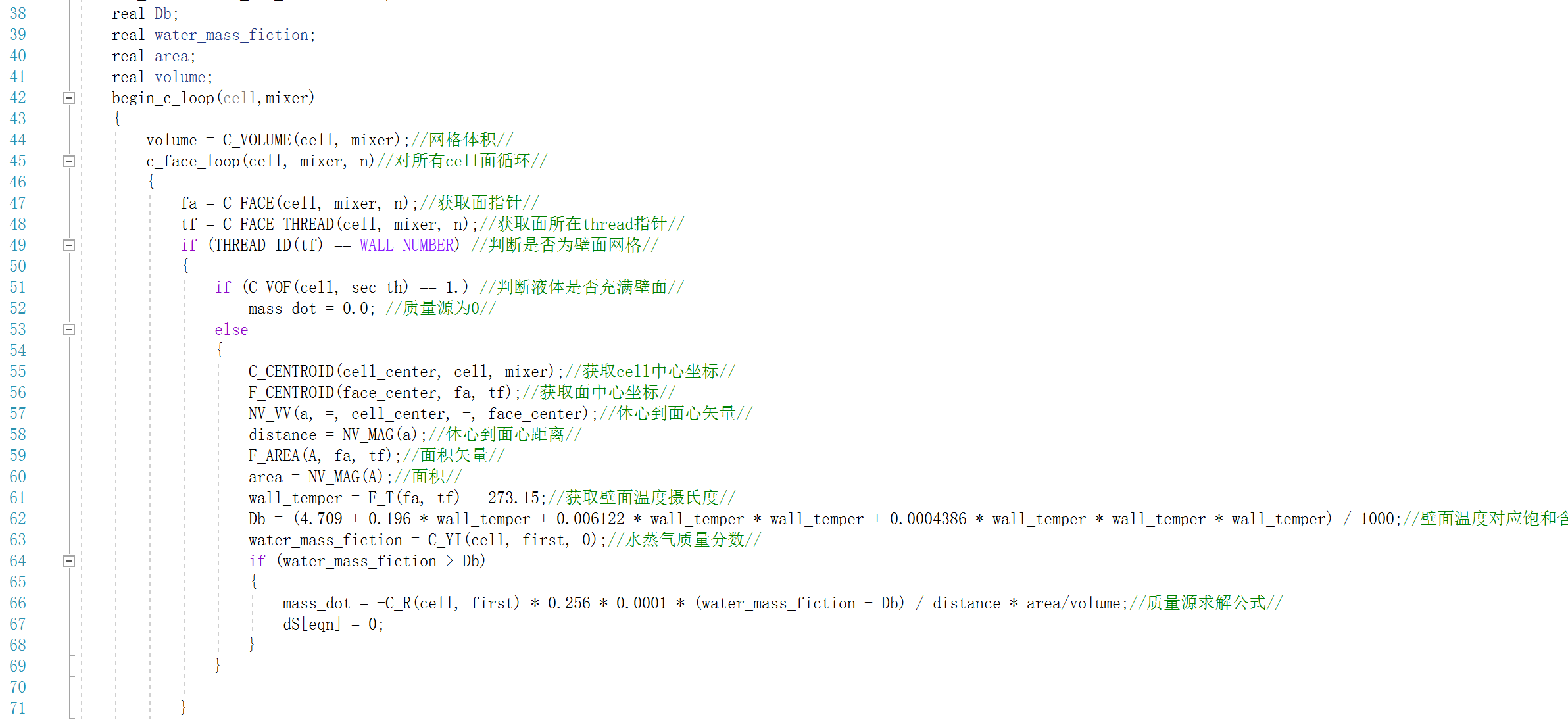

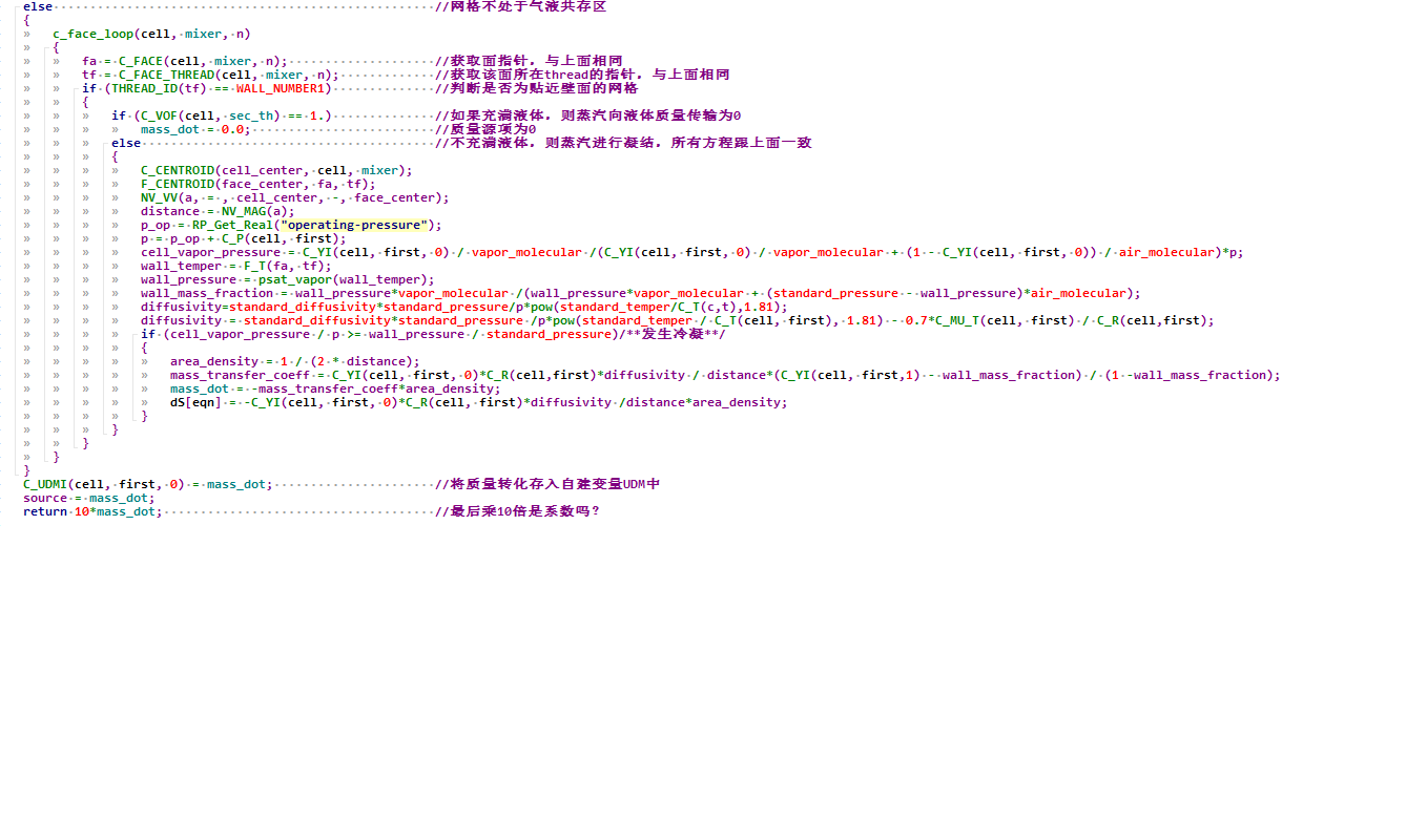

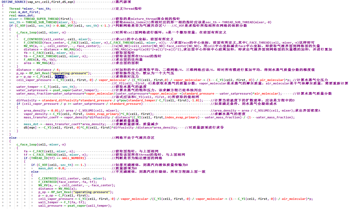

    下面是我所修改的蒸汽源项的udf
    液体的源项udf跟气相udf大致相同

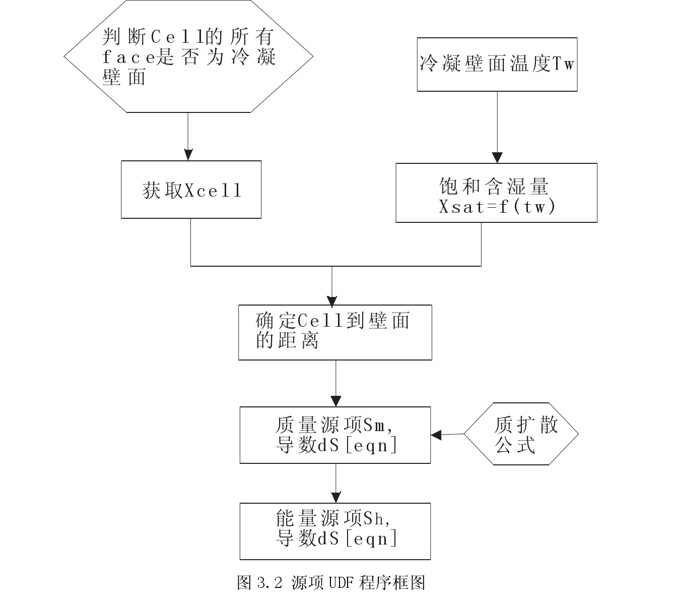

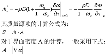

    (这个是源项的公式)
    求大神们帮忙看一下问题出在大概那个位置

    按我的经验来看,自定义源项后发散,一般都是源项太大了。你可以这么测试,
    1. 设定源项大小为较小的常数,比如 1e-6,如果不发散,基本就确定是源项太大了;
    2. 用 UDM 把源项储存下来,看看大小。
    中 1 条回复 最后回复

    @zousiyu 感谢大神的建议,上午的时候我将源项直接设定为一个很小的常数,fluent还是运行不了,还是udf本身存在问题我准备一块一块的试错,看看到底是那个地方出现了问题

    问题已经解决了,是因为上面的程序没有对网格进行循环,只是对一个网格的所有面进行了循环,所以才存在问题
    D B 2 条回复 最后回复

    @Ding 这个需要用begin_c_loop宏进行实现,即在外层套上这个宏即可

    @中国石油大学研究生
    您好,
    1.麻烦问一下您udf中的mass_transfer_coeff=vapor_densitydiffusivity/distance(C_YI(cell,first,0)- water_mass_fraction)/(1-water_mass_fraction);
    替代文字
    为什么/distance*(C_YI(cell,first,0)- water_mass_fraction)这一段能表示公式最后的偏导数?
    我的理解是您想把偏ω改为Δω,distance是否表示偏n?
    您udf中说water_mass_fraction应该和C_YI(cell,first,0)所获取的值相同,那么C_YI(cell,first,0)- water_mass_fraction是否结果为0,该如何理解?
    偏ω/偏n是否可以想办法写为相邻两网格的ω差/两网格的体心距离?
    2.我看一些文章里说上式的ρ应该是湿空气的密度,您udf里用的是水蒸气的密度,请问用哪一个密度更合理
    3.air_molecular应该是干空气气体摩尔质量,取28.9合适吗?
    4.最后乘10倍是系数吗?我看一些文章中是没有乘10的。
