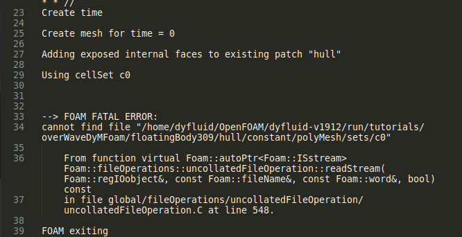

    大家好,我最近在学习floatingBody这个案例,这个案例是模拟一个方块漂浮物在水池中,我想把方块漂浮物换成其他模型hull,hull我是用的snappyHexMesh,但是发现我加入了SHM之后subsetMesh这一步出了问题,应该是因为toposet,我查了一下subsetMesh是用来扣除漂浮物内部网格的,请问我应该怎么安排snappyHexMesh、toposet和subsetMesh的顺序才能不出现报错?

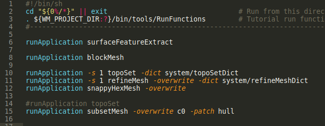

    在此贴出我的hull(相当于原案例中的floatingBody)的Allrun.pre:
    以及subsetMesh的报错:

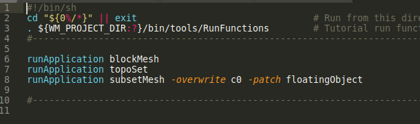

    顺便也贴一下原来案例中的floatingBody的run.pre:

    导入Hull模型、通过SHM生成网格,其实得到的是block内关于Hull的外流场网格,也就是SHM自动切掉了Hull内部部分,所以就不需要subsetMesh。
    看起来似乎想用overset?这个应该要生成两套网格才行。

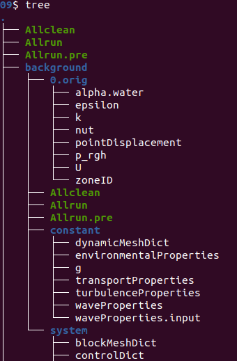

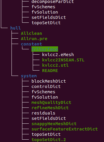

    @luofq-sysu 是的,我的hull是一个stl文件,算例设置是按照原来floatingBody来改的,文件结构如图,所以两套网格合并最重要的就是mergeMesh这一步是吗?

    是的,mergeMesh将两套网格合并,教程文件incompressible/overSimpple/aeroFoil是导入stl文件生成重叠网格的,不过是二维的,还更麻烦一点。
