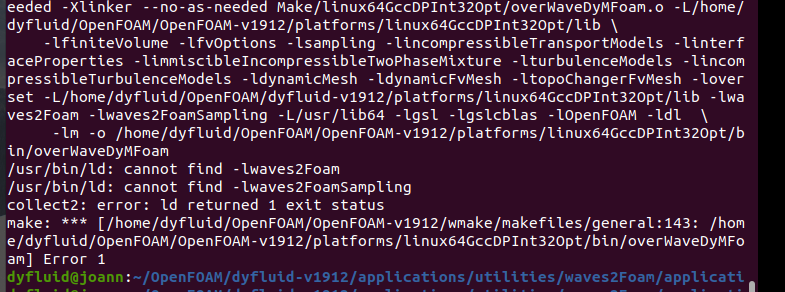

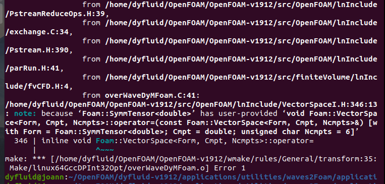

    @chenboyao
    Hello, 我说下我的编译方法,避免出错,您看看哪里有问题:
    • 把multiphase/interFoam/overInterDyMFoam文件夹复制到solvers1912_PLUS目录下(与原有waveFoam同级),并将overInterDyMFoam改名为overWaveDyMFoam。
    • 在overWaveDyMFoam.C的基础上对照waveFoam.C,填补缺少的代码。
    做到第二步时我有两点疑问:
    • 您提供的文件中没有完全将waveFoam.C中的代码补充到overWaveDyMFoam.C中,例如部分头文件以及如下等代码。请问略去的代码是不需要吗?
    #include "readDyMControls.H"
    phi = mesh.Sf() & Uf();
    MRF.update();
    • 两个文件夹中的部分同名文件也有较大区别,例如correctPhi.H等,这些该如何处理?对于waveFoam中有的文件,而overWaveDyMFoam没有的文件,是否应该复制到后者处?

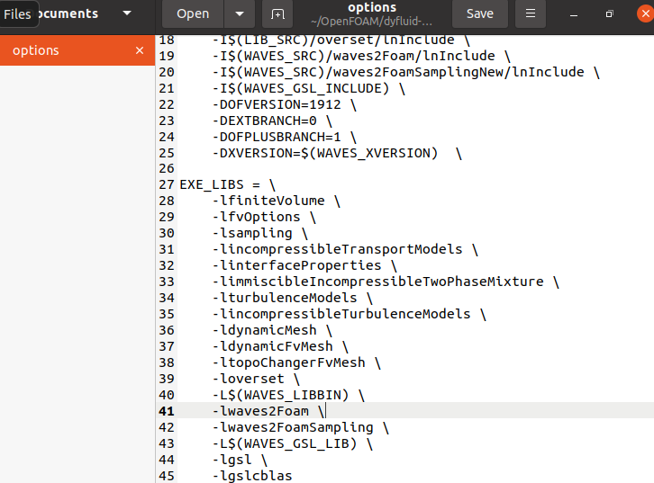

    找不到-lwavefoam这样的提示
    我插一句,你这个是lib库就没编译好,不是求解器的事情。是库就没有编译好。

    其实你应该拷贝我这个文件到solve2206_PLUS中后,你编译文件之前需要
    cd wave2foam/src/bin
    ./barsh
    然后进去到solvee2206_PLUS中我的这个文件,然后
    wmake
    就可以了

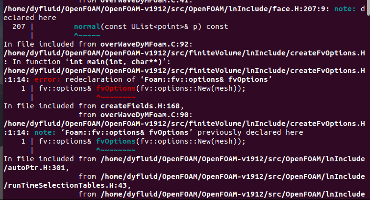

    @pb 细节我有些忘记了,不过说一下我的大概思路。对比以下两个文件:
    • interFoam vs. overInterDyMFoam
    如果一个代码出现interFoam中,而没有出现在overInterDyMFoam中,那就说明它不是编译overWaveDyMFoam必要的,例如“MRF.update();”。
    其次,关于“externalWave->step();”这类带有明显waveFoam特征的代码我是保留了的。目前编译成功,但还没有进行功能性测试。

    @李东岳 在 编译overWaveDyMFoam失败请求援助 中说:
    解器找不到,你看你求解器的Ma
    谢谢,按照这个思路编译成功了,过程中间出过一些overInterDyMFoam.C里面include重复的问题。这两天测试下
