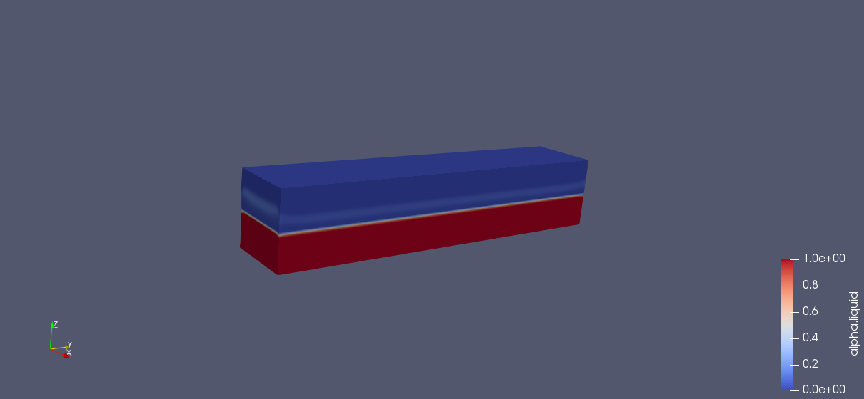

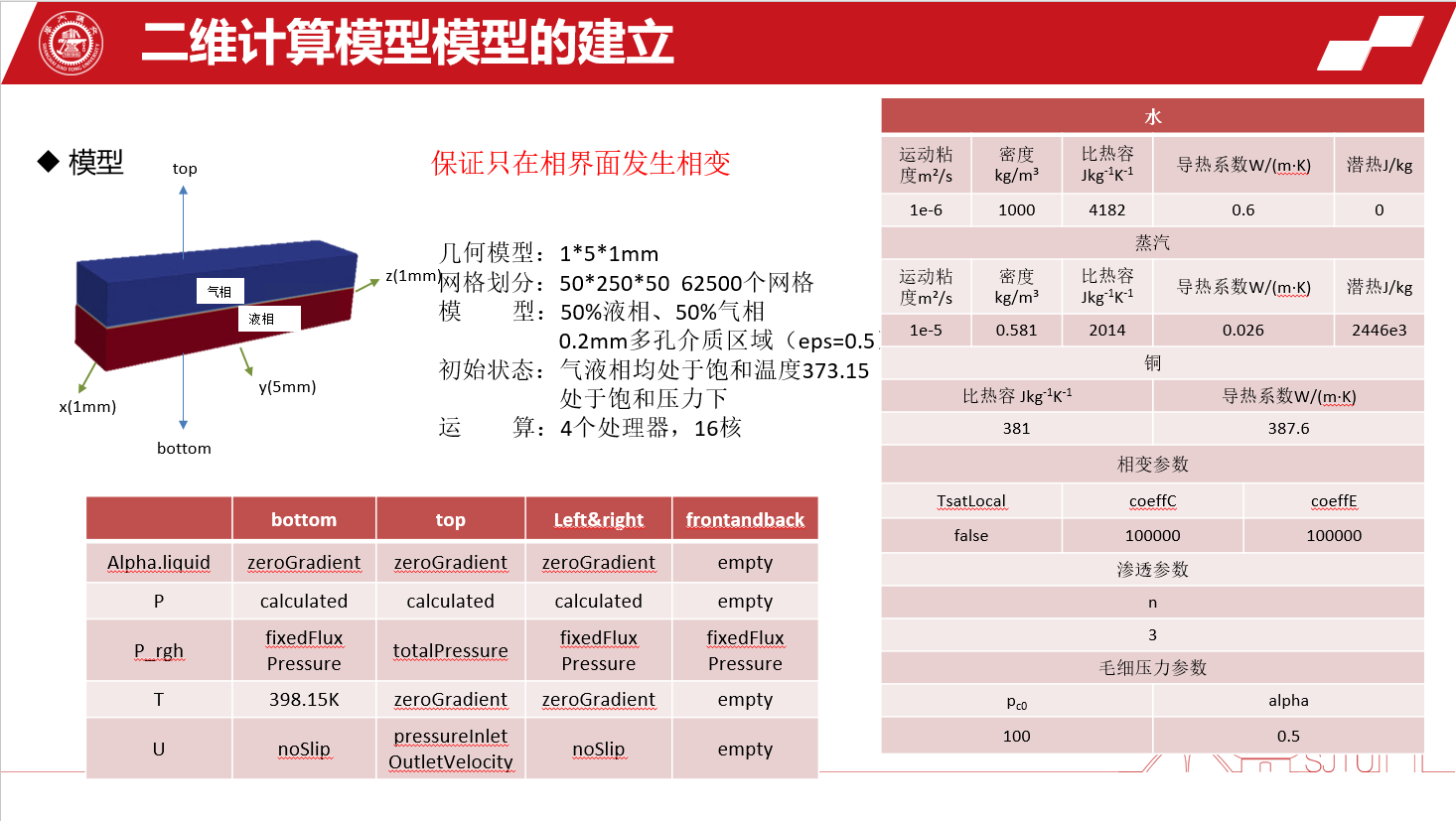

    各位老师好,我想要实现的是只在界面处发生相变。下壁面温度398.15K充当热源,先以导热的传热方式提高相界面温度,之后从界面处发生相变。我将模型核边界条件的设置附在下方。
    目前存在的问题是:在界面超过饱和温度后会发生相变,刚开始的相变是正常的,但是当整个区域的液相含量达到0.38左右时,相变几乎停止。通过查看温度分布,界面温度是超过373.15K的。
    分析下来,最大出问题的地方是我的压强边界的设置。内部场和上壁面的压强都是假设大气压,所以气体可能逸不出去?导致上部气体积聚,增大界面处的界面热阻?所以麻烦各位老师看看我的算例边界条件是否正确。谢谢~

    @李东岳 老师,这个问题已经解决了~不过还是麻烦各位老师看一下我的边界条件是否合适,不是特别清楚对不对~

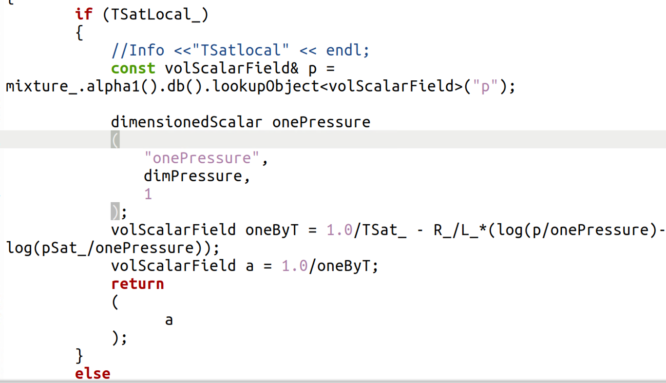

    hongjiewang
    还有一个问题需要请教~在我用Clausius-Clapeyron 方程
    e9ded1d8-0a06-46e3-9864-1dea41d3615d-image.png 加入饱和压力与饱和温度的影响,编译通过,但是求解算例时候会(在没有考虑饱和温度随压强变化下的算例是可以正常运算的)。
    #1  Foam::sigFpe::sigHandler(int) at ??:?
    #2  ? in /lib/x86_64-linux-gnu/libpthread.so.0
    #3  ? in /lib/x86_64-linux-gnu/libm.so.6
    #4  Foam::log(Foam::Field<double>&, Foam::UList<double> const&) at ??:?
    #5  void Foam::log<Foam::fvPatchField, Foam::volMesh>(Foam::GeometricField<double, Foam::fvPatchField, Foam::volMesh>&, Foam::GeometricField<double, Foam::fvPatchField, Foam::volMesh> const&) at ??:?
    #6  Foam::tmp<Foam::GeometricField<double, Foam::fvPatchField, Foam::volMesh> > Foam::log<Foam::fvPatchField, Foam::volMesh>(Foam::tmp<Foam::GeometricField<double, Foam::fvPatchField, Foam::volMesh> > const&) at ??:?
    #7  Foam::temperaturePhaseChangeTwoPhaseMixture::TSatLocal() const at ??:?
    #8  Foam::temperaturePhaseChangeTwoPhaseMixtures::Lee::mDotAlphal() const at ??:?
    #9  Foam::temperaturePhaseChangeTwoPhaseMixture::vDotAlphal() const at ??:?
    #10  ? in ~/OpenFOAM/dyfluid-v2006/platforms/linux64GccDPInt32Opt/bin/twoPhaseChangePorousFoam
    #11  __libc_start_main in /lib/x86_64-linux-gnu/libc.so.6
    #12  ? in ~/OpenFOAM/dyfluid-v2006/platforms/linux64GccDPInt32Opt/bin/twoPhaseChangePorousFoam
    Floating point exception (core dumped)
    自己编译求解器很难调试,因为求解的方程都是耦合在一起的,一般发散会互相影响,不好判断问题在哪里

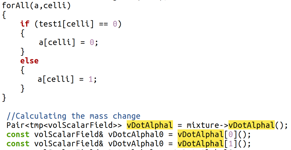

    hongjiewang
    @李东岳 实在是有点困难~请问老师如何让两个场(如图片中的a和vDotAlpha)对应网格的值相乘,这不是内积也不是外积,用forAll循环的话,会报assignment of read-only location错误。
    forAll(a,celli)
            vDotcAlphal[celli] = a[celli]*vDotcAlphal0[celli];
            vDotvAlphal[celli] = a[celli]*vDotvAlphal0[celli];
