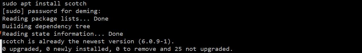

    我用的是ubuntu20 下的openfoam8

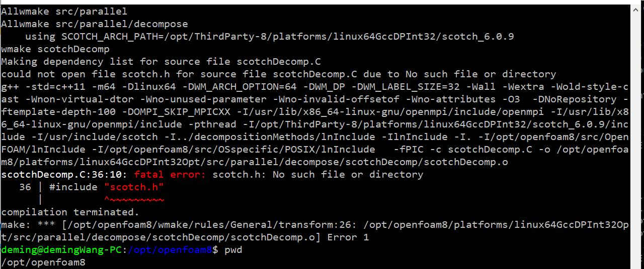

    我已经安装了'scotch',但是提示是找不到'scotch.h', 这似乎是MPI lib相关的问题?

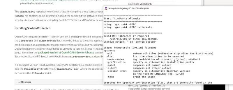

    我从网上下载了 third_party_source,但是遇到了编译问题。
    我尝试下载'scotch'',但是不知道为什么无法安装。OpenFOAM 论坛上提到 scotch v6.09不配适ubuntu,
    有朋友能帮忙看一下嘛?感谢

    http://dyfluid.com/docs/install.html 按照这个安装 不会有任何问题
