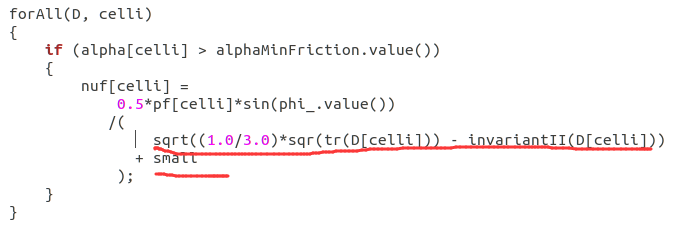

    Wachem2000那个是JohnsonJackson固相粘度,你这个是Schaeffer模型,

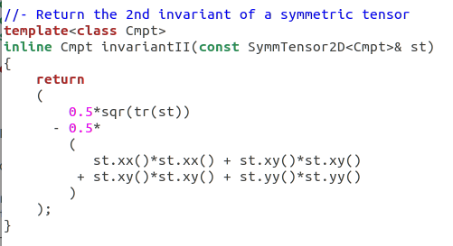

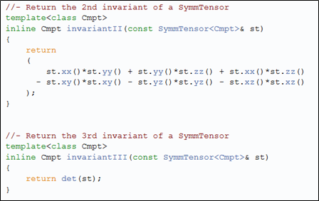

    @李东岳 多谢东岳老师!学生还有一事不太清楚:
    invariantII有如下两个版本:
    9f6044df-fa2a-4bf7-960b-fbfd31eb8227-image.png -8
    37d49ad7-c1bb-43fe-ad31-ff56201cd51b-image.png -2006
    像8这样定义的话就没算3D的吗? 但是tr前面仍是取的1/3的哇——(1.0/3.0)*sqr(tr(D[celli])
    Zhy2022
    在 中回复了 Zhy2022 最后由 编辑
    @Zhy2022 不好意思,8中也有非2D的定义-SymmTensorI.H

    请教各位前辈老师:
    JJ模型中的0.5是哪来的呢?
    Zhy2022

    另外,你那个0.5找到理论依据了么
    Zhy2022
    @李东岳 谢谢李老师!0.5暂时还没有找到足够有说服力的依据,只是看到有些文献里直接用的μ=0.5pfsin(phi);
    但我觉得wachem2000里面公式不太对,因为他引用的JJ的文章是这样定义的:7aae97ac-3754-40e4-a435-21cccb23f6e0-image.png
    @zhy2022 我琢磨下帮你处理下这个问题
