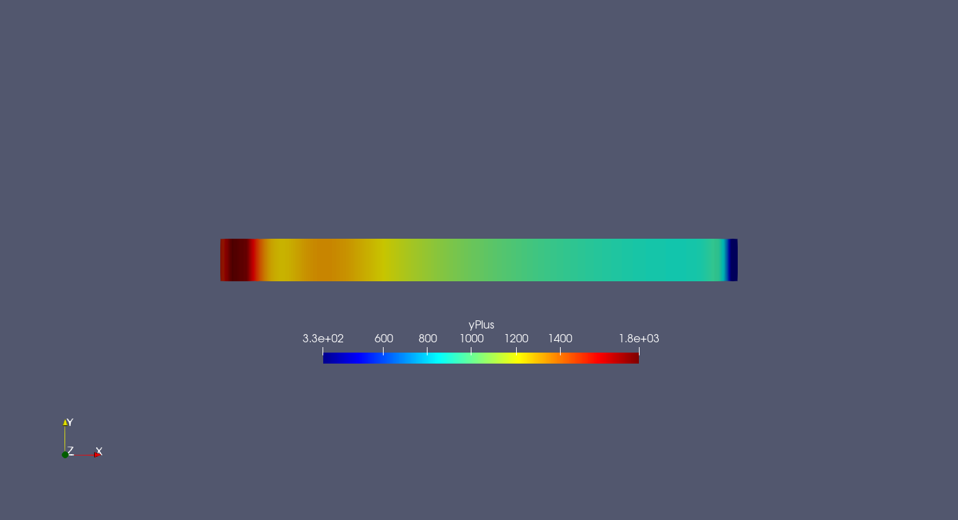

    你这个算例设置得不太合理的地方有好几个,我没有一个一个去考察每个因素的影响,只是直接改成了我认为合理的设置。我把我改过的文件打包了,如下:
    OFPlate0.zip
    另外,你的网格也不太好
    这个网格咋一看,直觉就是边界层附近网格太粗了,看了一下最后一步的 yPlus分布,只看 roof 这个面,
    果然,最小都300 多了。你用的湍流模型是 rke,这个是合理的选择,但是这个模型最好把 yPlus 控制在 30-100 范围内。

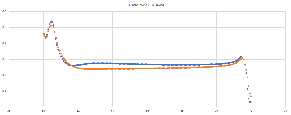

    最后,我把我这边 gauss upwind 和 gauss linearUpwind 的结果对比放上来,
    虽然看起来可能还是 upwind 的结果在中间这一段跟文献的更接近,但是左边这一段实际上这两个结果都与文献值有明显的偏差。我觉得你还是先把网格改得合理之后再算算看,应该会有改进的。

    @xpqiu 感谢了。。我先学习一下这个设置。。。网格这个我也很困惑,因为这个按照论文的最小网格尺寸设置的,我也发现了按论文的设置yPlus会很大。。但是作者做过网格无关性验证,尺寸改小后摩擦速度没有超过5%的变化,然后作者就这么用了,,后来 又来了两篇类似文献,全都是参考这个论文的设置,。。

    论文描述的最小网格尺寸,可能是除了 prism layer 以外区域的最小尺寸啊,他有没有提他的prism layer是怎么生成的,first layer thickness,expansion ratio,number of layers 这些?

    @xpqiu 论文只提了minimum size,他们用fluent做的,所以肯定没有用snappyHexMesh了,但是他们课题组发的其他文章差不多都是控制最小尺寸为0.1m左右。我估计因为他们是土木方向的,所以可能对壁面函数对yPlus的限制不太了解。。。
