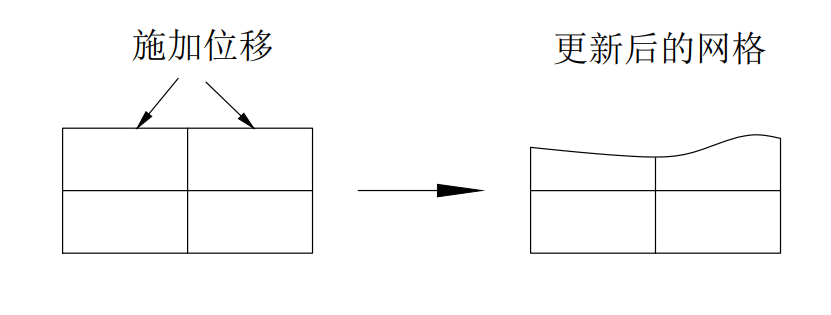

    目前想实现的是通过读取其他软件计算的位移来更新局部边界处各个单元的网格,最主要的可能还是一个接口的问题。此外,想要更新的边界处各单元的位移是不同的,不知道如附图这样的网格变形是否可以用displacementLaplacian实现?
    看到pimpleDyMFoam和interDyMFoam的求解过程中调用了一个mesh.update()函数来更新网格,但是我在C++ Source Code Guide中没有找到这个函数具体是怎样实现的,还请各位前辈指点一下。

    @Stan同学 你那个属于边界点的移动,laplacian算法是处理内部场的。你的思想完全可行(就是你说的接口的问题)。边界弄好了之后,可以用laplacian求解一下内部点的移动。这是算心血管流动么?

    感谢东岳老师,起初我以为边界点和内部是动网格方法一起求解,看来之前的理解是有问题的。
    请问这样的边界点移动在OpenFOAM中是如何实现的呢?
    这是做的波浪、海床与结构物的相互作用,由于结构物下沉后海床变形(有限元部分),所以想用算出的位移来更新流体域网格从而更准确地计算下一步的流场。
    在 中回复了 Stan同学 最后由 编辑
    @Stan同学
    Pretty simple. 直接给点的位移就可以了啊。然后当做边界条件。顺势内部点移动

    @Samuel-Tu 这是动网格的思想,用动网格求解器就可以
