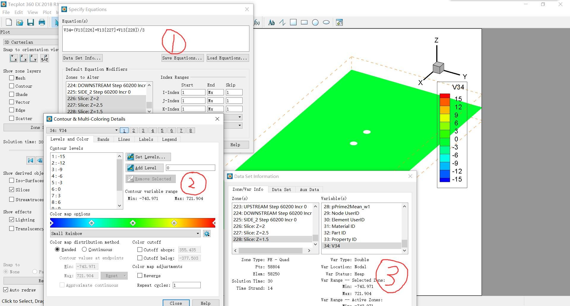

    contour 的范围是正负七百多。可是2里的 contour levels 才正负15?

    @bestucan 大意了,没考虑到你说的问题😂
    我也试过各种范围,都不能成。
    问题似乎是,虽然算出来了正确的结果,但是显示出来图中每个单元的值都是0,实在没办法就不算这个东西了。

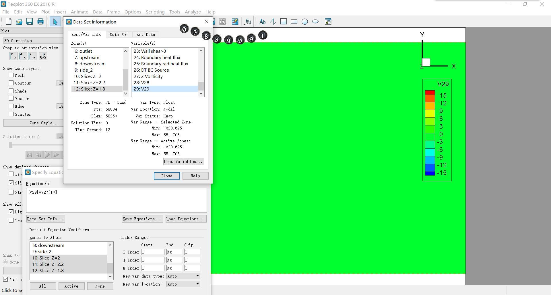

    @Mania 不知道版本有没有影响,在2017版本里面公式内的变量需要用大括号{},你可以看下tecplot help,下面这张图是17版本的help的提示
    所以你换这个写的话,应该是{V34}=...,你可以试一下。
