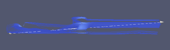

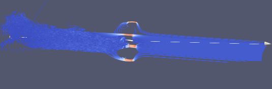

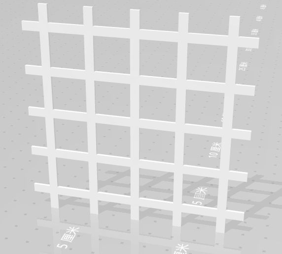

    在foam-extend中用IBM做了一个算例,为矩形槽道内网格湍流特性的模拟,我将网格stl文件导入triSurfac运行算例之后直接发散掉了。在检查问题的时候发现导入的网格只有四个角起了作用,这个是因为什么呢?
    这个是流线图

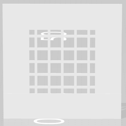

    这个是网格形状,槽道是4×0.25×0.25m的矩形槽道。

    因为一般来说stl模型的高度应高于背景网格,因此我后来又对网格进行了一下修改
    首先改成了这样:
    网格的参数没有变化,只是在四周加了一圈时期模型高度高于背景网格,但是并没有改变只有四个角起作用的这样一个问题,流线图如下:

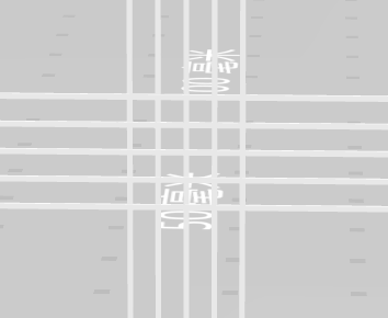

    于是我又进行了其他的修改,把网格改成了这样:

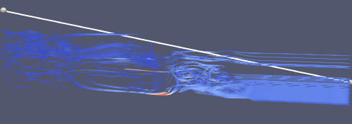

    但是也没有起到作用,依旧是只有四个角有流体流过:
    所以这个是我哪里设计错误导致的吗?

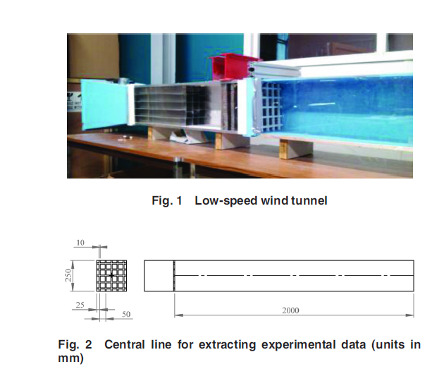

    补充一下原文献的设备图
    网格尺寸和槽道的尺寸标注的比较清晰。
    现在就是网格导入后只有四个角有流体通过,但是如果边界可以被识别的话那最外侧的几个孔也应该被识别,所以是我哪里设置的问题还是网格绘制的问题呢?

    目前的原因似乎是网格不够细,无法识别孔。我去试试,如果可行回来回复:143:
