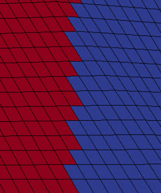

    setFields赋值的时候在边界会产生锯齿状的分布,如下图
    如果想要在处于给定的几何域的边界上的网格赋值的时候插值的话,需要怎么做?

    @anubis 如果不是xyz方向平行的线 就会这样
    边界网格赋值 需要改代码 参考更改壁面一层网格值 https://www.cfd-china.com/topic/3499
    可以在controlDict里面加代码 参考努塞尔数 https://www.cfd-china.com/topic/3499

    看样子像是alpha场啊

    @队长别开枪 是的,我想要在初始化的时候给定气液界面处的网格一个处于0-1的值,而不是这种突变的值。 李老师给的努塞尔数的例子应该就是我想问的,以前看到过但是忘了怎么用。不过我这两天还在外面没有时间去尝试是不是能达到我的目的。
