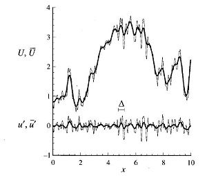

    其中$\mathbf{\bar{U}}$为滤波后的速度。且有:
    \begin{equation}
    \mathbf{U}=\mathbf{\bar{U}}+\mathbf{U'}
    \end{equation}
    其中$\mathbf{U'}$为残余速度,且$\mathbf{U'} \neq 0$。下图表示的是一个对$x$分量速度进行高斯滤波之后的滤波速度分量和残余速度分量的示意图。
