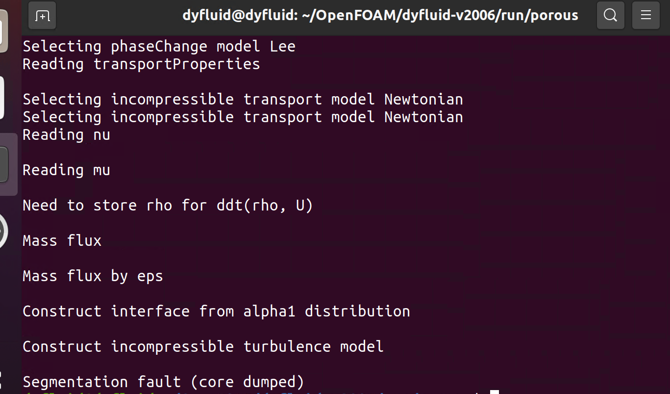

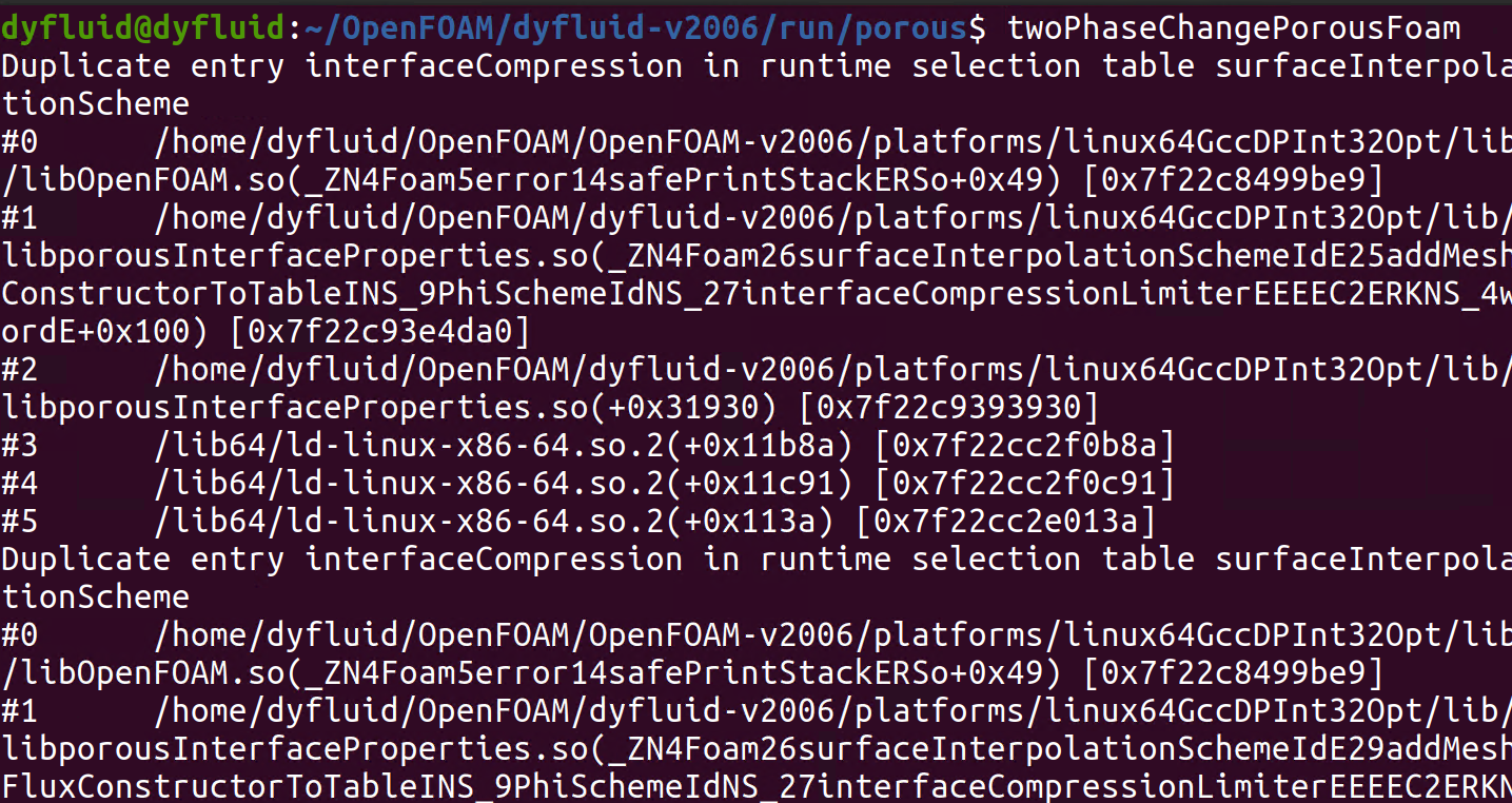

    求解器编译正常,但是在求解算例的过程,出现下面的提示,但是它还可以继续求解。知道读取到createFields中的重力加速度这里,显示内存问题。之前没有遇到这样的问题,请有经验的老师们分享一下~wrong.png
    wrong.doc
    看起来像是你自己写的求解器没处理好runTimeSelection的声明

    在正确的网格下运行,结果还是出现了上面的内存问题。我的求解器是在一位前辈的基础上修改的,因此我向他请教了这个问题。但是我不太懂他所说的它本身的求解器是不支持的湍流模型是什么意思,即使我已经在头文件进行了相应的引用也是不支持的吗?并且在相同的算例设置下,我运行了另一个求解器(也是包含湍流模型的)发现是可以正常运行的。请问老师这种一读取到(或者读取结束)turbulence就报错,还有什么原因导致。

    @李东岳 谢谢东岳老师~如果是老师所说的这个意思,湍流这部分之前我参考interCondensatingEvaporatingFoam这个求解器已经添加好了。运行算例会出现segmentation fault。
    我刚才验证了一下是不是我添加的turbulence不对,所以我把求解器里所有涉及到turbulence的都注释掉,编译成功之后进行跑算例。结果发现在读取到差不多行数的时候,还是会报segmentation fault。就比如之前是读取到turbulence之后报错,现在是读取完g之后报错。这样是不是可以排除turbulence添加的问题。
    基于上面的这个,我怀疑是单核导致,所以把核数增加到4,8,16分别运行还是会出现相同的错误。:136:

    @hongjiewang 单独运行层流没问题?
    H 1 条回复 最后回复
    hongjiewang
    @李东岳 单核也是会出现相同的错误的

    hongjiewang
    在 中回复了 hongjiewang 最后由 编辑
    是否有老师可以提供帮助~一直卡在这里进行不下去~
    卡在这一行么?
    #include "gh.H"
    H 1 条回复 最后回复
    hongjiewang
    原始createFields.H文件,运行时会卡在turbulence的读取,没有读完之后就显示内存错误;
    之后我把turbulence注释掉,结果卡在了g(g是原始文件里turbulence后一个的变量);
    然后我想着改变一下顺序看看有什么结果,把后面的一些变量放到了g变量的前面,同时也是注释掉turbulence的,修改之后中间的这些变量都可以正常读取,但是依旧卡在了g这个变量。
    错误都是Segmentation fault (core dumped)
    你用Info判断一下具体是卡在哪一行代码,看log的提示看不出来哪一行代码有问题:
    Info<< "AA" << nl;
    #include "gh.H"
    Info<< "BB" << nl;
    H 1 条回复 最后回复
