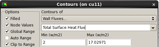

    我在 Fluent 的后处理菜单中看到 Total Surface Heat Flux,不知道这个是不是 the magnitude of heat flux?
    从 heat flux 的定义来看,
    $ q=-k\nabla T $
    那 the magnitude of heat flux 是不是,
    $ \sqrt{ (-k\frac{\partial T}{\partial x})^2 + (-k\frac{\partial T}{\partial y})^2 + (-k\frac{\partial T}{\partial z})^2 } $
    如果在 Fluent 里面要计算壁面的热通量的大小,是不是要计算温度在各个方向的导数

    我的理解是这样:壁面热通量应该考虑的是壁面法向的温度梯度。流体在固体壁面的换热,有对流和换热,在靠近壁面的粘性底层一般认为是通过导热与壁面换热,所以热流是与壁面法向温度梯度相关
    zhangshengchang
    Total surface heat flux就是指壁面的换热热流(我暂时不清楚是否包含辐射换热热流),如果壁面给一个温度,fluent计算就可以得到流体与壁面的换热热流,从而计算换热系数

    @zhangshengchang 那您指的这个“换热热流”是扩散热通量,还是扩散和对流热通量之和?
    zhangshengchang
    因为壁面是无滑移条件,贴壁极薄层认为流动滞止状态,此层内热量通过导热传递,位于该极薄层的外层流动有对流和导热(对流一般占主导,导热是你说的扩散吧),根据能量守恒的话就是极薄层的导热热流=外层的对流热流+导热热流=total surface heat flux(我是这样理解的)

    @zousiyu 所以这个换热热流量包括:流体微团通过宏观位移来传递的热量和导热热量;其实就简单将流动分为两层来看就行了,贴壁极薄层仅仅通过导热传热,外层既有对流也有导热

    @zhangshengchang 那我能不能直接用这个热通量 q 去计算传热系数呢?

    可以的,但是要注意你的驱动温差的选择;h=q/(Tf-Tw);一般没有考虑流固耦合的情况下,有恒壁温和恒热流两种方法来算换热系数。恒壁温是在壁面上给定一个恒定温度,恒热流是在壁面上施加固定热流。
